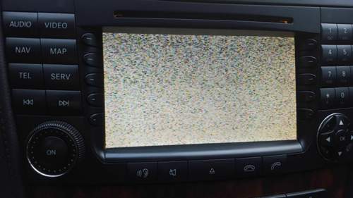

ich habe seit ca. 1 Monat keinen TV-Empfang mehr.
Der Empfang war vorher allerdings auch nicht sehr gut.
Es sieht jetzt so aus, dass er nach Sendern sucht, aber keine findet und immer das "kein Ton und kein Bild Symbol" anzeigt; aus den Lautsprechern kommt nur ein rauschen.

Also ich habe eben die Aux-Eingänge am Tuner getestet, ich habe Ton aber kein Bild und im Ton sind immer Unterbrechungen (es rauscht) so als würde er einen Sender suchen.
Hört sich so an, als würde ich auf TV schalten und er sucht einen Sender, findet aber keinen.
Ich wüsste nicht, dass ich etwas hier habe, was ich an den Fakra-Anschluss anschließen könnte.
Kann man daraus etwas schließen, dass der TV-Empfang und die Eingänge nicht richtig funktionieren?
Entweder ist der Tuner defekt (Rauschen im Ton lässt darauf schliessen) und/oder das Kabel oder das Comand ist defekt.

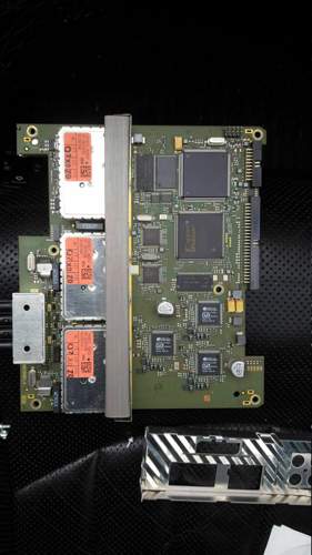

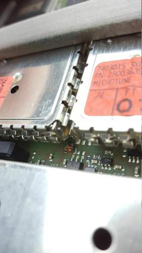

Hallo predator92,
Ich habe genau selbe Symptome wie bei dir und habe selbe TV-Tuner. Hinten habe ich auch Fond Entertainment. Bis vor kurzem hatte ich noch Empfang. Seit aber c.a 2 monaten habe kein Empfang mehr. Von vorne konnte ich sehen was hinten abgespielt jetzt auch nicht mehr. Ich gabe tuner geöffnet und gründlich angeschaut. Habe verdacht auf ein ganz kleinen ding sieht wie verbrant aus. Siehe Bilder. Was war Problem bei dir? Es ist lange her aber ich hoffe dass du antwortest. Vilen Dank vorab.

Vielen Dank erstmal für die schnelle Rückmeldung. Natürlich ist mir klar. Aber warum sehe ich nicht mehr von hinteren Bildschirmen, welche für kindern sind, vorne auf das Command mehr. Das konnte ich sehen sogar ich hatte bis vor 2 monaten zdf, kika, usw. Aber nicht pro7 oder Vox. Also was hinten abgespielt wird, konnte ich zumindest sehen und paar sender. Jetzt nichts von hinten. Normalerweise wenn hinten im dvd player was gespielt wird konnte ich sehen. Übrigens original mercedes Fond Entertainment. Also was war bei dir Problem konntest du lokalisieren.? Danke
Ich habe nicht weiter geforscht, da wie schon erwähnt, das DVB-T abgeschaltet wurde bzw. wird. Ich kann dir da also leider nicht weiterhelfen.
Trotzdem vielen Dank. Für deine Schnelle Antworten.
