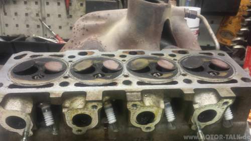

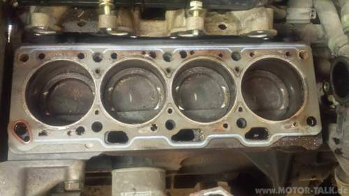

Ja, so wars. Eigentlich nichts schlimmes. Nur der Riemen war nicht zu finden. Zuerst!! Der hatte sich versteckt. In der Zahnriemenverkleidung. Kein Wunder also das er nicht mehr anspringen will. Hab mal den Kopf runtergenommen um zu sehen was geschehen ist. Na seht selbst. Zum Glück hab ich noch einen Motor zu stehen. Die Köpfe wechsel dauert zu lange und kostet unnütz Geld. Und den reparieren kostet noch viel mehr. Na ist ja gleich wieder Wochenende.

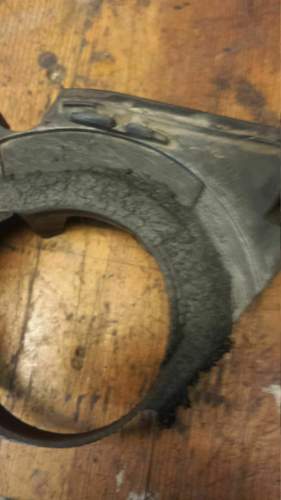

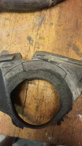

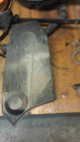

Wenn Ihr mal Eure untere ZR Abdeckung anseht werdet Ihr feststellen das da durchaus so ein dünner Faden vom Keilriemen wenn der sich auflöst reinpasst. Und wenn die Verzahnung von der Steuerung erst mal etwas erwischt hat wird es aufgewickelt bis nix mehr kommt. Und schon verstzellt sich das ganze. Ich mach mal rasch ein paar Bilder zur Veranschaulichung.
So, zur Veranschaulichung der ganzen Sache. Ja, es gibt eine obere und eine untere Verkleidung des ZR. Und sie waren angebaut und auch richtig montiert. Tut mir leid, ich habe leider keine Vorherbilder und der Riemen war auch noch nicht so alt. Eigentlich mache ich soetwas zum TÜV neu. Aber es ist wie es ist. Alles im A.... Und ich muss reparieren den der Motor den ich noch habe ist ein 1,3er und fest. Warum auch immer. Den will ich da nicht rein setzen. Seit nicht traurig wenn ich nicht oft online bin aber ich bin sozusagen viel Untertage. Da kann ich nicht privat im Netz unterwegs sein.
So, nun seht selbst.
Gruß XJPaul

Hmmmm kann des sein das die untere Verkleidung kaputt iss ??
Uiii die Ventile sehen sehr krumm aus 😰
