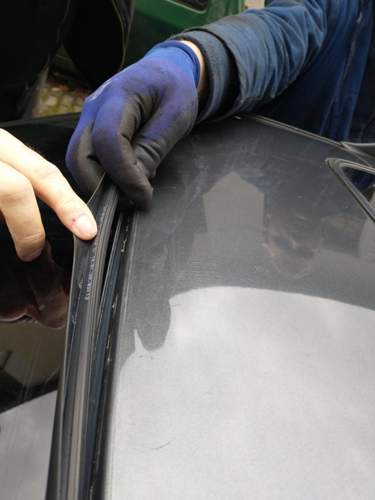

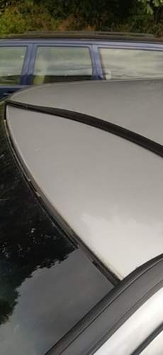

Vorbehaltlich einer letzten 4-Augen-Untersuchung aller Teile auf der Liste - bis morgen Mittags 12 Uhr, danach soll es in den Kurzurlaub gehen, gerne mit dem Italo-Elch - scheint der alte Meister im Dorf den Fehler gefunden zu haben:
Die Dichtleiste der Frontscheibe...
Wurde von den Autoglas-Experten bei Carglass vor einigen Wochen, nach dem Scheibentausch wegen Steinschlag mit Riss, nicht richtig bzw. scheinbar gar nicht verklebt.
Und anstatt sanft im Fahrtwind zu Säuseln oder leise zu singen, siehe meinen Eingangsthread..., schlägt sie, nun da es draußen milde ist, der Kunststoff viel weich(er) und die Passung weit(er), ab 50 km/h hart und rhythmisch gegen die Dachkante. Da der Immisionsort und Emissionsort ja gerne auch mal weit auseinander liegen, verteilt sich das Getöse über die A-Säulen nach unten, in den Innenraum und auch in den Motorraum hinein.
Da ich flott unterwegs war und mich böse erschreckt habe, die Sorge hatte, das gleich irgendwas hart auseinander fliegt, habe ich ziemlich derbe ein gebremst, daher die Stinkerei. Und das Rubbeln im Lenkrad, waren die Spurrinnen auf der rechten Fahrspur, in Richtung des Standstreifens.
Den Ablauf all dessen in ganz wenigen Sekunden, habe ich rückwirkend falsch zusammen gebaut und zeitlich auch nicht mehr gut auf die Reihe bekommen. Sorry.
Mir fehlen immer noch die Worte. Der wachsenden Zuversicht, dass die Götter aller Elche der rasenden Schrankwand gegenüber milde gestimmt waren und dass nichts weiter defekt ist, kann ich mich nur langsam hingeben. Ich brauche eine Scotch, von der guten, über 25 Jahre alten Sorte...
Die Leiste wird morgen früh bei Carglass neu eingeklebt, dann kommt die letzte Durchsicht auf der Bühne, testfahrt und Idealfall, die Reise nach Oranjeland, samt Update für Euch.
