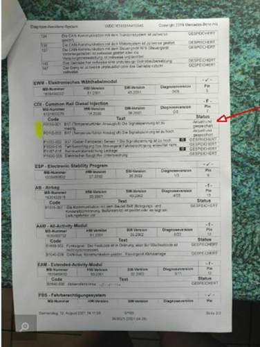

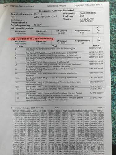

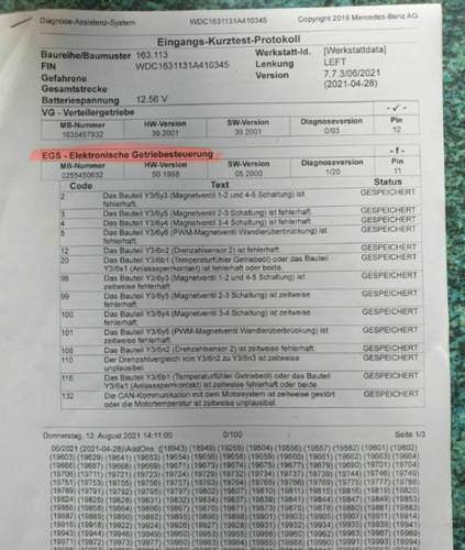

So sieht die fehlerspeicher auswertung aus
Wer dir diesen Blatt gegeben hat, hat wahrscheinlich morgens seine Medizin nicht eingenommen. Die gespeicherten Fehler interessieren niemanden - sie können schon 5 Jahre alt sein. Wenn ich will ein Auto lessen , lösche ich den Fehler sofort nach dem erstem fertig test ich lesse das nicht. Undgleich geht neu test. Das Ergebnis ist nur aktiv / gespeichert. Im Protokoll werden Fehler also entweder als nur aktiv oder als aktiv/gespeichert markiert. Dieses Papier zeigt nur, dass jemand entweder die gesamte Platine im Getriebe ausgetauscht oder jedes Teil getrennt und dann wieder angeschlossen hat. Beim Trennen war der Fehler nach der Verbindung aktiv / gespeichert, er blieb nur gespeichert, weil er funktioniert = kein Fehler ist aktiv. Ich schaue mir paar Minuten auf die anderen beiden Papiere an ... ich muss jetzt etwas erledigen.
Das ist ein Massaker ... :) Drucken einen Diag-protokol mit alten gespeicherten DTC aus, den habe ich wahrscheinlich noch nicht gesehen :) :) :) Unglaublich !!!
Also insgesamt 3 DTC. 1x Motor 2x Klimaanlage
Wie alt ist die diag. Protokoll? Und wie ist der aktuelle Zustand des Autos? Hast du auch eine Diagnose? Welche Art?

Ja, in dieser Situation scheint es ein Rätsel zu sein, aber darum ist der Diagnostiker = derjenige, der die Diagnostik durchführt, um herauszufinden, was es verursacht. Und nicht, dass der Idiot Ihnen ein Protokoll mit den gespeicherten DTCs und auf Wiedersehen geben wird. Deshalb sage ich, dass die Diagnose ein erfahrener Diagnostiker sein muss und kein Dummkopf. Hat dieser Idiot dann den DTC gelöscht? Oder hat er sie für Sie dort gelassen? Es gibt eine Reihe von gespeicherten DTCs, die gelöscht werden müssen, sonst hat das Auto auch nach dem Austausch des defekten Teils den gleichen Fehler. Dies sind in der Regel Fehler, die auch nach dem Aus- und Einschalten der Zündung bestehen bleiben.
Probleme mit dem Ölleck durch die Steckdose manchmal einen Fehler haben, der behoben werden muss. Ich erinnere mich, als ein Freund mit dem w210 nur im 3. Gang ankam. Wir haben Steckdose, oil, Filter getauscht, EGS + Kabel gereinigt und das Auto war immer noch nur im 3. Gang, da bin ich fast ohnmächtig geworden. Nach dem Löschen der Fehler war alles ok.
Na also dann muss ich mal alle fehler löschen lassen und dann ists wahrscheindlich gut allerdings tangieren abgelegte fehler welche nicht mehr als aktuell gespeichert sind das ganze auch noch ?
@Zaunreiter schrieb am 23. August 2021 um 15:21:14 Uhr:
Ja, einige Fehler müssen löschen werden. Die Tatsache, dass es nicht aktiv ist, spielt keine Rolle. Dass es repariert ist, spielt auch keine Rolle. Bis der Fehler löschen ist, verhält sich das Auto genauso, als ob der Fehler aktiv war. Es gibt nicht viele solcher Fehler, aber sie sind. Sowohl Motor als auch Getriebe. Es ist auch bekannt, dass wenn das Auto viele gespeicherte Fehler hat, es manchmal nicht richtig funktioniert.
Aber verlassen Sie sich nicht darauf. Unter den gespeicherten Fehlern kann es vorkommen, dass kein solcher Fehler vorliegt. Wichtig ist, dass die gespeicherten Fehler nicht vorhanden sind. Auch wenn ich das Auto hier habe, ist der erste Schritt immer das Löschen des DTC. Und dann fängt es..
Wenn du nicht 100% sicher bist, dass die DTC gelöscht sind, würde ich sofort dorthin zurück fahren. Und fragen Sie dort.. Und wenn er sie dort gelassen hat, löschen Sie sie sofort. Und nichts bezahlen - er hätte es beim letzten Mal tun sollen.
