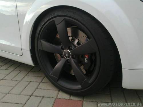

So, nun ist es vollbracht, die Felgen sind gummiert.
Verbraucht habe ich für 4 Felgen inkl. der Deckel 4 komplette Dosen.
Verarbeitung ist eigentlich ganz gut, allerdings sind die Sprühköpfe nicht so toll. Diese neigen relativ schnell (nach 50% der Dose) Tropfen zu werfen. Diese lassen sich allerdings solange sie noch feucht sind mit dem Finger vorsichtig verteilen sodass es getrocknet nicht mehr auffällt.
Aufgetragen habe ich 8 dünne Schichten. Bitte nehmt den Hinweiß auf den Dosen ernst, wirklich nur in gut belüfteten Räumen oder im Freien verwenden. Das Zeug drönt ohne Ende 😉
Das schlimmste ist das Abkleben der Reifen, dies hat mit am Längsten gedauert.
Anbei ein paar Bilder der Aktion, wenn ich dann heute Abend alles wieder zusammengebaut habe, folgen die finalen Bilder.
Ich hab 2 Dosen pro Felge gebraucht.
Innen und aussen.
Etwas mit Verdünner ( Klarlack ) draufsprühen, würd ich lassen 🙂

Foto0124

Nö 19Zoll.
Ja, erst vorn, dann innen !
Und ja gut von Fett befreien und gut abkleben an der Nabe, den Reifen
und dem Ventil 🙂
Quatsch !!!!! 😁😁😁
Natürlich erst INNEN !!
Wenn du die Felge aussen zuerst dippst, dann kannst sie ja nicht mehr
umdrehen !
Innen ist es ja kein Problem 🙂

Nö, war alles IO.
Du wirst dich aber wundern, wie oft man da drüber sprühen muss,
bis das Schwarzmatt auch wirklich schwarzmatt ist 😁
Ich bin Perfektionist, bei mir muss Schwarzmatt auch Schwarzmatt sein 😉

AUF KEINEN FALL KLARLACK !!!!!
Kriegst das zeug nicht mehr runter.
Es gibt mittlerweile Plasti Dip mit Metallic drinnen, das glänzt auch.
Musst nur bei Google Plasti Dip Metalizer oder Metallic eingeben
Tu deine Felge auch nicht anschleifen oder sowas. Putz sie gescheit und rüber das zeug.

Muss neu gedippt werden 😁
Ich würd mir das Geld sparen 😉
Werd es auch nicht mehr machen, wenn dann beschichten oder lackieren 🙂
