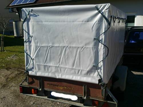

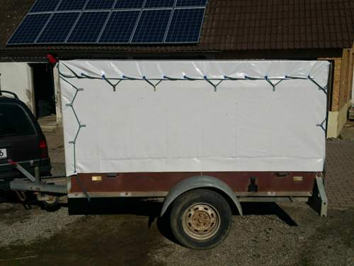

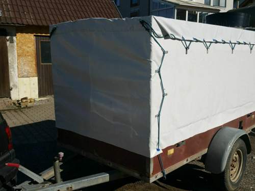

Ich habe meinen Kompletten Planen Aufbau mit Planenkleber zusammen geklebt ,Hält nun jetzt 3 Jahre und wird auch gut belastet da ich mit dem Anhänger auch Hackschnitzel fahre . und somit die Plane als Ladungssicherung dienen muss ,passen da ja doch 4 cm³ an Material rein.

Hm das halte ich für ein Gerücht , aber es geht hier ein Planen Dach Dicht zu bekommen , also 4 Seiten ankleben und schon ist die Sache geritzt, und das Dach Dicht.
Es kommt ja auch auf die Plane an , ob ich 280 gr pro QM nehme oder eine 900gr pro qm .

Ich hab beides und nute beides , aber bei meiner weißen Plane hab ich lieber den Kleber genommen.

Das hat damit nichts zutun , ich hab die Plane auf dem Gestell geklebt das war halt einfacher , und bei 30 grad auch angenehmer.
