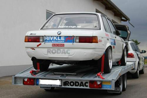

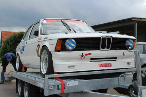

Ich hatte mich nach langem hin und her für einen Hapert AT Basic entschieden: klick
Ein wesentlicher Grund waren die 2,5 Meter langen Aluauffahrrampen. Mein Rennauto ist tiefer und hat einen Frontspoiler. Zwei kleine Holzkeile vor die Rampen und es geht problemlos hoch. Die Fahreigenschaften sind auch in Ordnung. Zum sichern nehme ich Radspanngurte von Würth. Hab Dir ein paar Bilder angehangen. Da sieht man eigentlich alles wesentliche. Im Link oben sind auch noch welche.
Letztendlich stimmte für mich das Preis-/Leistungsverhältnis. Zumal der Hänger ein zul. Gesamtgewicht von 2.700 Kilogramm hat. Da kann man schon ordentlich was aufladen wenn man das Leergewicht von rund 650 Kilo abzieht. Robust gebaut ist das Teil auch und man bekommt nach dem Aufladen auch noch die Türen auf, welches bei einem Tieflader nicht immer problemlos möglich ist.
Darüber hinaus bin ich ein Fan der gelochten Standfläche weil ich die Radspanngurte die man um den Außendurchmesser des Reifens legt, verwenden kann. Bei den Gurten, die man über das Rad stülpt läuft man Gefahr, die Bremsleitungen einzuklemmen. Bei hohen Autos wo man überall gut heran kommt ist das sicher kein Problem. Nur versuch mal bei meinem unten rein zu schauen wenn der Gurt hinter der Felge ist...

Hier ist die Sache ziemlich klar - es gibt eigentlich nur 2 "richtige" Varianten - alles andere ist nicht so gut!
Entweder:
"Trapezgurte", die jeweils an 2 Punkten am Trailer befestigt werden und das Rad mit 'ner Schlaufe umgreifen - wie in meinem angehängten Bild.
Oder:
Radgurte für Lochblechschienen - wie bei gewerblichen Transporten üblich (Also Gurt gerade über die Räder gezogen, an 3 Punkten ins Lochblech eingehakt)
