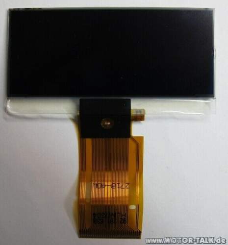

guten abend an alle leser. habe letzte zeit das problem, wen mein wagen in der sonne steht und ich ihn starte habe ich in meiner digital anzeige pixelfehler. und wen der wagen im schatten steht oder früh morgens im dunkel is alles normal! hatte jemand schonmal so ein problem? was könnte das sein?

das ist ein defektes KI Display.
Das ist der Temperatur und dem Alter geschuldet.
Meist fängt es in der ersten bzw. letzten Displayreihe an.
Du kannst die ganze Einheit tauschen (lassen) und wenn Du Pech hast
bringt das nur für kurze Zeit was.
Wenni hier aus dem Forum hat mittlerweile das dritte drin.
Meins schwächelt seit 1,5 Jahrem, ich lebe damit.
In der Forensuche solltest Du noch reichlich andere mit dem selben
Problem finden.

supper antwort.danke. ja genau oberre und untere reie. muss lachen habe mich die ganze zeit so auf sonne gefreut! und nun spinnt meine anzeige.

Wenns ganze Bereiche sind, sind wohl keine einzelnen Pixel.
Steuergerät, glaube ich nicht, aber wenn die hier meinen...andererseits wenn genau Reihen sind vllt. doch.
Würde vllt. eher auf die Anzeige selbst tippen, dass dort die Flüssigkeit oder wie auch immer da funzt die hohen Temps nit mag.
Aber keine Sorge, merkst ja kein Unterschied im Fahren und es verschwindet mit sinkender Temp.

Es gibt Firmen, die das wieder hinkriegen. Ich hab damals 100,00 Euro bezahlt. Frag die Suchmaschine deines Vertrauens.
Original geschrieben von _ArabJackson_
Weiß jemand was ein neues ki instrument mi Einbau ca kostet?
es ist nicht notwendig das gesamte KI zu tauschen.
Es ist nur notwendig das LCD Display zu tauschen.
Dieses wird von hinten durchleuchtet und diese
Fähigkeit nimmt scheinbar ab.
