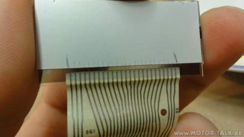

Die Kontaktfolie auf beiden Seiten abziehen und was dann ganz wichtig ist – penibel reinigen. Ich habe den alten Kleber mit Verdünnung abgewischt. Dauert aber bis die Kupferkontakte blank sind.
Dann die Kontakte am Gehäuse markieren und neue selbstklebende Kontaktfolie aufkleben. In einem Beitrag hier im Forum wurde jetzt ein Bügeleisen empfohlen um die Folie aufzukleben. Ich habe einen Lötkolben auf unterster Stufe (150 Watt) genommen. Das ging prima und man verbrennt sich nicht die Finger. Ist nämlich eine etwas knifflige Arbeit.

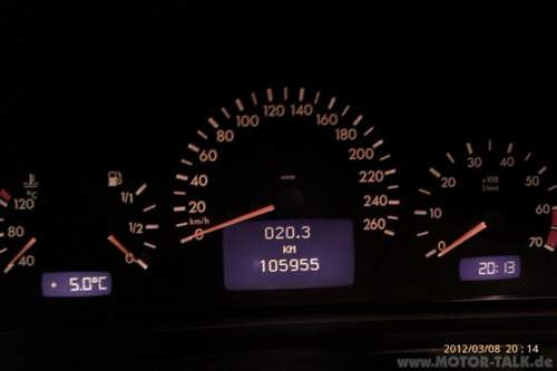

An den Wagen gehen und die beiden Stecker aufstecken. Zündung einschalten, sich über die tolle Anzeige freuen und Nadeln aufstecken. Noch mal probieren und evtl. korrigieren. Wenn die Einstellungen stimmen, Nadeln ganz drauf drücken.

hat wirklich super funktioniert mit der Folie aus China. Allerdings braucht man echt gute Augen, um die Kontakte auf dem Display zu sehen (wenn man den Tipp mit dem Markieren befolgt funktioniert es gut).
Ich habe es auch mit dem Bügeleisen gemacht - auf Stufe 2 etwa 30 sec, aber schön drüber streichen mit dem Eisen, sonst schmilzt es weg. Und es klebt besser als gedacht.

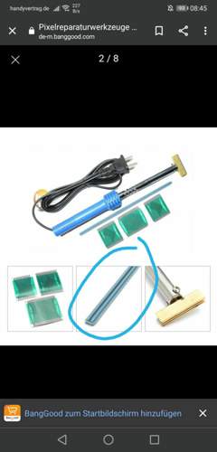

In diesem Set ist der Lötkolben mit T-Stück bereits enthalten, was das befestigen der Folienleiter wirklich sehr erleichtert.

Nun gehen aber ausnahmslos alle Segmente, die 20€ wars auf jeden Fall wert. Freue mich jedes Mal wenn ich auf die Anzeigen schaue.

Für was wird das umkreiste Teil benötigt?
Screenshot-20210306
@patnic03 schrieb am 6. März 2021 um 08:46:06 Uhr:
...das ist für das gleichmäßige Verteilen der Hitze auf die Folie, der auf das Heizelement geschoben wird.
Die Folie/Klebeflächen werden besser auf die Platine gedrückt und dabei geschont.
