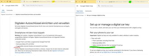

Habe mir das Pixel 8 Pro zugelegt, um Digital Key Plus verwenden zu können.
Kann es auch nicht koppeln und es scheint, (auch) am Pixel selbst zu liegen.
Auf der englischen support.google.com Seite ist bezüglich des Einrichtens eines digitalen Autoschlüssels folgender Satz aufgelistet: „Support for Pixel 8 Pro coming soon“.
Dieser fehlt allerdings, warum auch immer, auf der deutschsprachigen Seite!?!?
Also auf das Google Update warten und hoffen, dass es nicht auch an der Autosoftware liegt.
Digitalkey-pixel8pro-googlesupport
