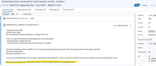

Habe es nach dem Dezember-Update gleich ausprobiert und … NIX.
Hatte ich aber auch so befürchtet, da im issuetracker.google.com ein weiteres Ticket eingestellt wurde. Dieses mal sogar direkt von einem iX1 Fahrer. Hier möchte ich besonders auf den letzten Satz hinweisen. Zuerst wollte ich lachen, doch dann fand ich es ziemlich traurig, dass es wohl nötig ist, für eine meiner Meinung nach Standardfunktion, um Hilfe zu flehen. Prio 4, was so viel bedeutet wie, „Google wird sich irgendwann mal dem Thema annehmen, wenn sie Zeit und Lust haben“ contra „is coming soon“ besteht schon ein großer Unterschied. Mein Hauptgrund mir das P8P zu kaufen, war die Digital Key Funktion. Ein Satz mit X, …
Google-issuetracker

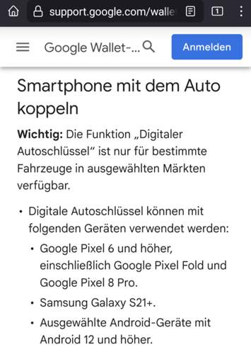

https://support.google.com/wallet/answer/12060041?hl=de
Ist diese Info seitens Google hier bekannt?
" Unterstützung für Pixel 8 Pro ist demnächst verfügbar"
Der Satz steht auf dieser Google Support Seite leider nicht erst seit gestern.
Ich selber fahre einen G26, noch mit iDrive OS7 und konnte den DK mit dem Pixel 7 Pro nutzen. Seit dem 8 Pro ist es bekanntermaßen nun vorbei.
Höret, höret, es ist vollbracht. Nach nur 5 Monaten nach erscheinen des P8P funktioniert nun endlich der Digital Key Plus. Hatte eben zufällig mal wieder auf der Google Homepage nachgesehen und erstaunt festgestellt, dass es mit dem P8P nun auch funktionieren soll. Also gleich raus ans Auto und törööö, auf Anhieb verbunden. :-) :-) :-) Ich kriege das Grinsen ja fast nicht mehr aus meinem Gesicht.

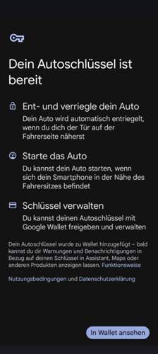

Verbindung hat bei mir nun auch geklappt und funzt jetzt einwandfrei.
Hat bei mir heute auch auf Anhieb geklappt. Danke für die Erinnerung!
Hab den Key von iPhone meiner Frau geteilt und es hat auf abholen 6 geklappt.
Läuft jetzt.
