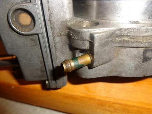

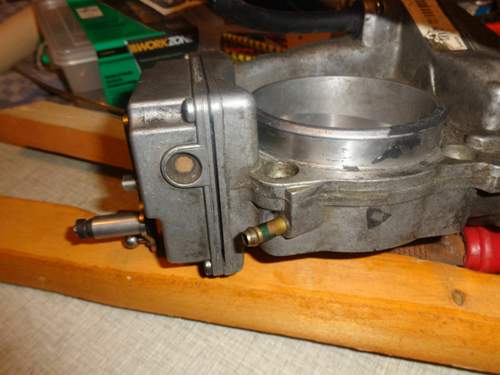

Dsc01613
Dsc01614
Dran ist der definitiv. Ob der gut ist muss ich mal genau schauen.
Der Schlauch der vom druckgeber des Rails kommt, riecht nach Benzin... soll er das?
LG
Der Schlauch am Benzindruckregler?
Schau mal ob da Sprit rauskommt, aus dem Regler, wenn du startest.
Falls ja, ist der Regler hinüber.
Noch was eingefallen: Hast du an die Papierdichtung beim Einbau der DKL gedacht? Sonst zieht er dort Nebenluft...
