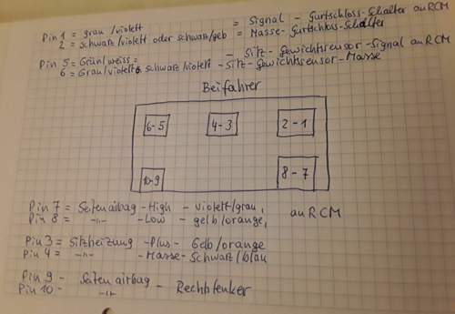

Hätte gerne gewusst, welcher dieser kleinen Stecker für welche Funktion ist, es geht um 2 Paar Sitze
1. Seriensitz komplett Leder, Fiesta S 2011
2. RECARO ST Sitz Teilleder,
Erkannt habe ich bei bd, schon den Stecker für Airbag und Sitzheizung, die ändern bräuchte ich noch, wofür diese zuständig sind, und ob die Steckerfarben dort gleich sind an bd. Sitzen. Bildplan wäre gut, wo beschrieben ist welcher für was ist von bd.

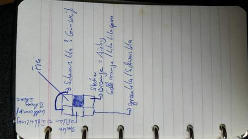

Habe mir meinen ST Sitz nochmal genauer angesehen, gelb und Brombberfarbener Stecker, sind die wichtigsten, die restlichen sind Sitzheizung, das passt also einmal von den bd Wichtigsten,
Jetzt muss ich noch schauen ob die in meinem S auch so sind die bd. Wichtigen
Die Stecker vom Fiesta 2008.75 unterm Sitz sind völlig anders. Schaltplan hätte ich,habe aber die Lust daran verloren hier ein Bild reinzustellen,seitdem mir der Admin gesagt soll nicht gemacht werden wegen Copyright. Aufgeteilt nach Farben der einzelnen Stecker ist der Schaltplan auch nicht. Der eine Stecker hat 5 Kammern ,der andere 7. Müsste man alles einzeln anschliessen,und dann ist auch die Frage ob der Seitenairbag den gleichen Widerstand hat,ob der Gurtschlosskontakt den gleichen Widerstandwert hat. Je nachdem ob der Fiesta 2013 Kopfairbags hat oder nicht ist die Position des Steckers im grossen Stecker auch unterschiedlich.
Widerstände sollten wohl gleich sein , da im Forum schon einige umgebaut haben, nur wissen sie hält dort nicht so ganz die Zuteilung der Stecker mehr.
Vom ST Fahrersitz habe ich schon umgeplant auf den S Stecker, beim ST Beifahrersitz habe ich die selben Farblichen Stecker +einen grünen, dort weiß ich nicht so ganz wofür der ist, denke mir aber Sitzkontakt, da mein S den nicht hat, kann der ja wegbleiben, genauso wie die Stecker der Sitzheizung.

Da mein Kabelbaum noch einige Anschlüsse hat von denen ich nicht weis wofür die sind, bräuchte ich jemanden der mir anhand der Kabelfarben sagen kann welche Anschlüsse es sind.
Es ist der Beifahrersitz, da ist nur Airbag und Sitzheizung sonst nix dran.
Steckerbelegung
Und arbeiten am airbag darf man nicht ohne entsprechenden Schein machen, dazu zählt auch der sitzeinbau und rundoktern an den Kabeln.
Ich hoffe das hilft,die Kabelfarben unterscheiden sich,je nach Ausstattung,Links/Rechtslenker,mit Kopfairbag/ohne, usw.

Habe die Recaros eingebaut, allerdings stimmt die belegung, oder anders gesagt die Steckerfarbe nicht überein, hier hat sich Gurtschlosswarner als Sitzkontakt und anders herum rausgestellt, passten nicht in den Block selbst, da ich am alten ja nur Airbag und Sitzheizung hatte, habe ich nur Airbag angeschlossen.
Jetzt die Frage, kann ich diese so einfach tauschen ?, habe im Moment nicht so die Lust nochmals den Stecker zu eröffnen.
