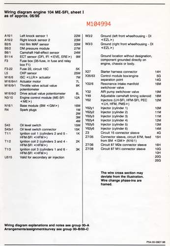

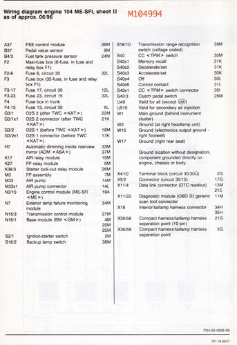

Ich stehe vor einem Problem während eines Motorumbaus. Da ich leider nicht fündig werde, gehe ich nun hier im Forum weiter auf die Suche.
Ich habe einen W140 geschlachtet und baue nun den darin verbauten M104.994 in meinen W124 (ehemals 220/M111). Der Motor sitzt und alles weitere ist soweit fertig. Bis auf die Elektrik.
Um nun alles in den Griff zu bekommen, wären ein paar Schaltpläne, bzw. Pinbelegungen der beiden Motorsteuergeräte mehr als hilfreich.
Das Steuergerät der S-Klasse wäre erstmal wichtiger. Es ist ein „A0235452432“ (ME2.1).
Kann mir da jemand weiterhelfen?
Für gute Tipps bin ich ebenso dankbar!
Vielen Dank!
-Hendrik

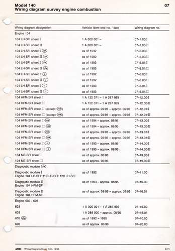

ja, möglicherweise können Dir die Schaltpläne zum geschlachteten W140 bei der Anpassung der Versorgung des Motorsteuergerätes vom 140 auf den 124 helfen. Die MSG-Stecker würde ich auf jeden Fall mit möglichst langen Anschlussadern ausbauen, nicht einfach abschneiden. Einiges könnte zu Sensoren und ähnlichem gehen, die Du auch übernehmen musst.
Aber ohne Angabe der FIN des geschlachteten Wagens fange ich nicht an zu suchen und so eine umfangreiche Recherche mache ich nicht kostenlos...

Gib doch mal die FINs von den betroffenen Fahrzeugen bekannt. Ohne die lohnt sich der Gang ins Archiv nicht. Ich nehme an Ihr habt den Kabelsatz aus dem W140 auch herausgenommen ?

Hallo!
Hier die Fahrgestellnummern.
W124 220 - WDB124 0221B868220
W140 320 - WDB140 0321A363495
Der 140er Kabelsatz ist vorhanden.

Jetzt brauch ich nur noch Deine FIN, dann kanns losgehen.

Ach so, habs gerade gesehen.
@Hendrik_54

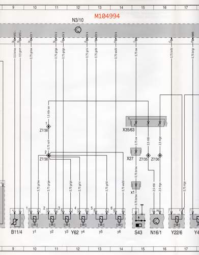

Blatt 1 ME-SFI für Deinen Motor bestehend aus 5 Seiten anbei.
Blatt 2 folgt später.
Me-sfi

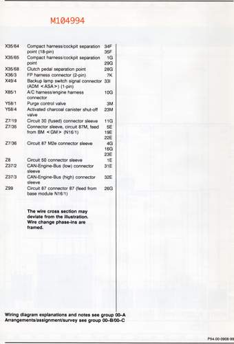

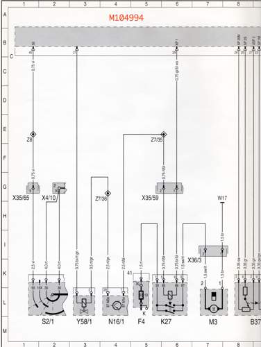

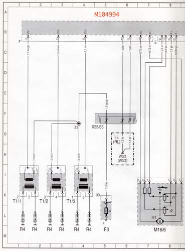

@Hendrik_54
Im Anhang ist Blatt 2 der Motorsteuerung bestehend aus 7 Seiten.

Super! Erstmal danke für die Pläne! Damit gehe ich am Wochenende erstmal ins Rennen!
In dem Wagen ist nun ein 716.657 aus einem W204 verbaut. Das Ganze mit Einmassenschwungrad.
Aus der S-Klasse zieht lediglich der Motor und die vordere Bremse in den 124er ein...
Nachdem der Motor läuft, wird nochmal das Thema Hinterachse/Übersetzung spannend...
