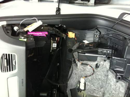

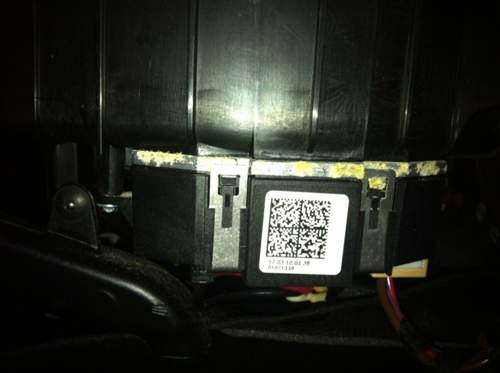

Ich habe eben mal mein Handschuhfach demontiert und dabei ist mir ein gelbes Puder aufgefallen was aus dem Lüftungsmotor kommt. Ab und zu stinkt die Klima mal. War auch schon bei Audi, die haben deswegen nur ein Desinfektion durchgeführt. Kann mir einer sagen was das ist, habe Pilze in Vermutung?
Gruss David

Ist evtl. der Verdampfer undicht?
Schon mal den Pollenfilter heraus gezogen und geschaut wie es im Gebläsekasten aussieht?
sicher das das "Pilze" sind ?

Habe heute mal den Pollenfilter rausgeholt und mit der Hand inne gefühlt. Dort konnte ich nichts ertasten. Daraufhin habe ich die Abdeckung im Motorraum entfernt und dort konnte ich problemlos in den oberen Teil des Gebläsemotors sehen. Dort war nichts nass und auch nichts gelbes zu sehen. Jetzt verstehe ich den Aufbau des Gebläsemotors ein wenig besser. Nur kann es in meinen Augen nicht sein dass sich an dieser Stelle Klimaflüssigkeit hingelangen kann.
Ein bekannter von mir meine es sei Eventuell etwas Feuchtigkeit vom Winter dort am Metall kondensiert und oxidiert ist und dies die Flecken hinterlassen haben könnte.
Montag geht's zur Sicherheit mal zum :-)
Werde berichten was dabei rauskommt

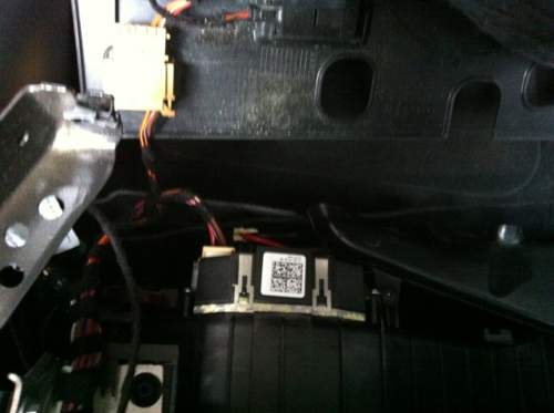

Morgen geht's in die Werkstatt. Deswegen habe ich gerade das Handschuhfach ausgebaut und nochmals genau nachgesehen. Das Teil wo die gelben Flecken sind ist der Gebläseregler(TN 8K0 820 521 B)
So, das Rätsel ist gelöst. Laut dem :-) hat sich der Ablaufkanal des Kondenswassers zugesetzt und war verstopft. dass ist das Wasser an der niedrigsten Stelle raus, dem Gebläseregler, und dort oxidiert. Kanal wurde gesäubert und die Klima erneut desinfiziert. Jetzt riechts auch wieder gut im Wagen.

Und du hast das Feuchtbiotop nicht bemerkt? DAS wäre von Beginn an des Rätsels Lösung gewesen. Und das Vergammelte bleibt jetzt so?
Ich hab nachgefragt ob ich das irgendwie hätte bemerken könne. Das wurde ausdrücklich verneint. Der Kanal würde in einem Zwischenraum der Karosserie enden, hat man mir gesagt und ich hätte keine Chance dies zu erkennen. Die Teile mit Flecken wurden ausgebaut und gereinigt.

Zum Verständnis: wenn der Klimaablauf zu ist, dann staut sich das Kondenswasser so weit, bis es an anderen Stellen, die nicht dicht sind, überläuft. All das äußert sich in einem starken Feuchtbiotop im Fußraum. Ist auch der Grund für grausigen Gestank. An deinen oxidierten Stellen siehst du ja wo das Wasser rauskam. Und dann sucht es sich den Weg zum Teppichboden, welcher dann ewig naß bleibt und stinkt.

Also auf dem Teppich ist nichts angekommen. Es waren halt nur ein paar gelbe Flecken am Gebläseregler. Wäre sicher der nächste Schritt gewesen dass es auf den Matten landet. Aber habe es ja per Zufall gemerkt, da das Handschuhfach draussen war wegen RFK Nachrüstung. So konnte ich es merken bevor es auf den Teppichen landete.
