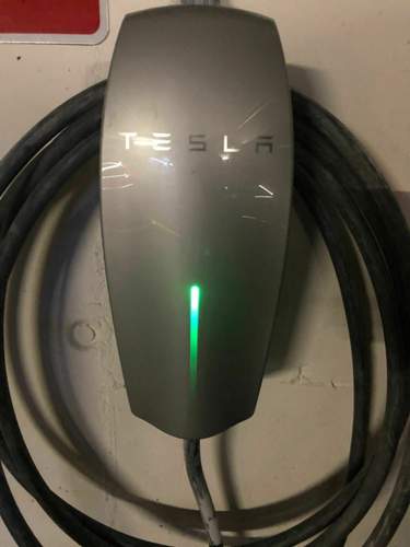

Hallo zusammen
Kurz eine Frage. Hier im Hotel hat es 3 Tesla Wallboxen (s. Bild). Kann ich hier den T8 einstecken?
Ist doch beschildert ein oder zwei dieser 3 Destination-Chargers können auch von nicht Teslas mit Typ2-Stecker betrieben werden.

Woher weisst Du dass es 3 Charger sind 😰
Ging mir eher um die Kompatibilität der Ladeinfrastruktur...
Hast Du doch geschrieben...
Oh mann. Ist noch früh und noch zu wenig Kaffee intus 😛

Zu 95% wird der nur Teslas laden können.
Hatte ich kürzlich in einem Hotel in Starnberg...drei Parkplätze für E-Fahrzeuge, aber leider zwei Tesla Destination Charger und nur eine "normale" Wallbox mit einem Anschluss. Ladung am Tesla Charger konnte leider nicht gestartet werden.
Angeblich kann man diese Tesla Charger auf einen Modus umstellen, der alle Autos lädt. Aber das dürfte bei den wenigsten der Fall sein.
Probier es ruhig aus, kaputt gehen kann nichts.
Es ist eigentlich recht klar definiert dass ein Anteil der Tesla Destination-Charger für Fremdmarken zur Verfügung steht.

Kommt auf den Stecker an, den Du leider nicht fotografiert hast. Der Hersteller der Wallbox ist egal.
Wenn das ein Typ 2 Stecker ist, dann stecke es an und schaue, was passiert.
Ich vermute mal, er lädt und Du kannst Dich freuen 🙂
Nee, auf den Stecker kommt es in dem Fall nicht an, weil alle Tesla Destination Charger mit Typ2 Kabeln ausgestattet sind - nur können sie unterschiedlich für andere Fahrzeuge freigegeben werden - wie oben bereits erklärt wurde ist idR auch immer mindestens einer dabei, der für alle BEV/PHEV freigeschaltet ist.
Dass hier eine Einschränkung vorgenommen wird ist übrigens aus meiner Sicht legitim, weil Tesla den Hotels/Restaurants etc. die Destination Charger kostenlos zur Verfügung stellt - sie sind dann nur für den weiteren Betrieb zuständig.

In meinem Fall hat's gestimmt. Rote Schilder und Nicht-Teslas konnten nicht dran laden.
