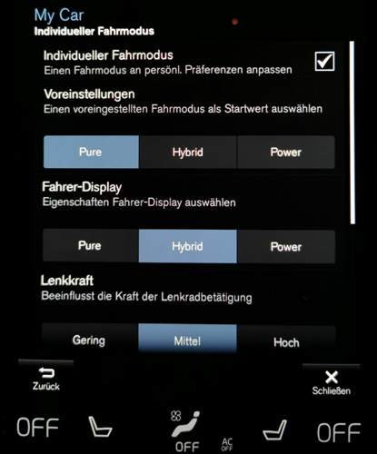

Wie kann man denn einstellen, dass immer in Pure gestartet wird? Der Start ist doch immer im Hybrid und man muss dann auf Pure wechseln.
Oder gibt es tatsächlich eine Möglichkeit zur dauerhaften Einstellung?
P.S.: Bis 170 km/h kann der E-Antrieb mitlaufen. Darüber wird wirklich nur per Verbrenner gefahren.
Der E-Antrieb kann m.W. nur bis 125km/h mitlaufen.
am 21. Mai 2020 um 19:13
Nein, der E-Antrieb kann bis 125 alleine laufen. Bei Pedal to the Metal bleibt er bis 174 km/h zusätzlich aktiv
@Gustaf_Larson schrieb am 21. Mai 2020 um 20:51:02 Uhr:
Ich habe in den Einstellungen ausgewählt, dass bei Start immer der Puremodus eingestellt ist.
Wie hast du das gemacht?

@die-andis schrieb am 21. Mai 2020 um 21:18:31 Uhr:
Geh in "Einstellungen" , dann "My Car" und dann "Individueller Fahrmodus".
Da kannst Du dir einiges zusammenstellen.
P.S.: Dafür das ich den Elch noch keine Woche habe, komme ich schon recht gut klar.
V60 Menüpunkt
Die Voreinstellung meint, worauf dein individueller Fahrmodus basieren soll. Nicht womit der Elch startet
Da steht doch „als Startwert“
@Gaspedalnutzer schrieb am 21. Mai 2020 um 22:56:42 Uhr:
Was bedeutet dann "Startwert" im Zusammenhang mit "voreingestellter Fahrmodus"??
Dann machten sämtliche Menüpunkte keinen Sinn.
Alle Einstellungen gelten als Startwerte. Die Lenkung verhält sich nach dem Start so und so und so weiter.
Hast du mal geschaut, welcher Fahrmodus im Drehzahlmesser/Lastanzeige (im rechten Teil des Kombiinstruments) direkt nach dem Start angezeigt wird? Da steht immer der aktuelle Fahrmodus und das sollte trotz allem auch bei dir "Hybrid" sein.

@Beetle007 schrieb am 22. Mai 2020 um 04:14:35 Uhr:
Was angezeigt wird kann man auch voreinstellen. Siehe mein gepostetes Bild Menüpunkt "Fahrerdisplay".
@Gustaf_Larson schrieb am 22. Mai 2020 um 07:44:55 Uhr:
ich hab bei mir "Pure" eingestellt und trotzdem steht nach einem Neustart "Hybrid" da. Ich denke aktuell kann er nur "Hybrid" als Start-Fahrmodi. Würde sich auch mit früheren Aussagen im Forum decken.
