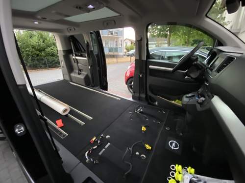

Heute habe ich mehrfach die Batterie an und abgeklemmt, wollte mal anständig durchsaugen, habe das Fahrzeuggewicht optimiert, der Teppich ist ja nicht gerade pflegeleicht…auch da viel es mir auf.
Leergeräumt
