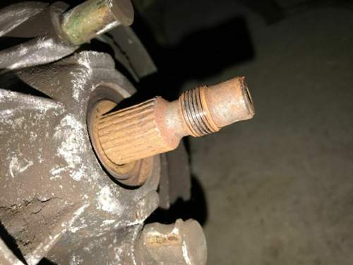

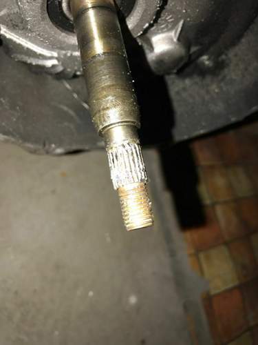

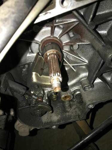

Hier mal paar Bilder
+2
@beku_bus1 schrieb am 2. April 2021 um 20:05:02 Uhr:
Na hoffentlich reichen deine Fähigkeiten für eine eventuelle Getriebeüberholung. Ich bin bei diesem Modell zwar nicht ganz sattelfest, aber es ist schon eine ganz schöne Arbeit. Möglicherweise müssen da auch einige Sachen eingepresst werden.
Ja, im Getriebe befindet sich ein spezielles Öl, welches auch in bestimmten Abständen gewechselt werden muss. Auch die Menge muss genau beachtet werden. Es sind zum Einfüllen und zum Ablassen jeweils Schrauben vorhanden, die in der Regel am Gehäuse ohne etwas abzunehmen gut sichtbar sind.
Aus diesem Grund machst du bitte nicht nur ein Foto vom Gewinde des Kurbelwellenstumpfs, sondern zur Sicherheit auch vom Gewinde der Getriebeausgangswelle, und vom Getriebegehäuse. Dann wird dir präzise gesagt, welche Schrauben für das Getriebeöl sind.

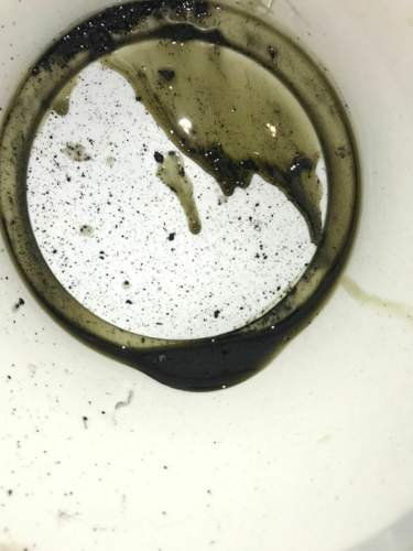

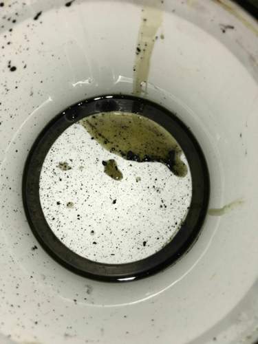

Hier mal die Bilder vom Getriebeöl, das Schwarze Zeug ist der Dreck der auf dem Getriebegehäuse lag und beim abmachen der Ablasschraube runtergekommen ist. Aber sonst sehe ich keine späne, Die farbe sieht auch nur nach altem Öl aus. welches Öl nehm ich denn zum auffüllen weiß das einer. ich denke mal mindestens muss ich die Kupplungswelle neumachen.
@beku_bus1 schrieb am 2. April 2021 um 19:28:07 Uhr:
Noch was. Drehe bei geöffneter Variomatik - also ohne den Deckel - das Hinterrad händisch. Wenn sich die Kupplungsglocke (oder ohne Glocke die Ausgangswelle) dabei dreht, hast du kein Problem im Endgetriebe. Dann liegt der Fehler woanders.
Ich glaube auch nicht, das im Getriebe das Problem liegt. Aber das finden wir schon heraus.
