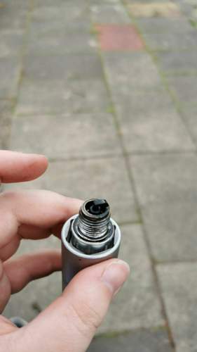

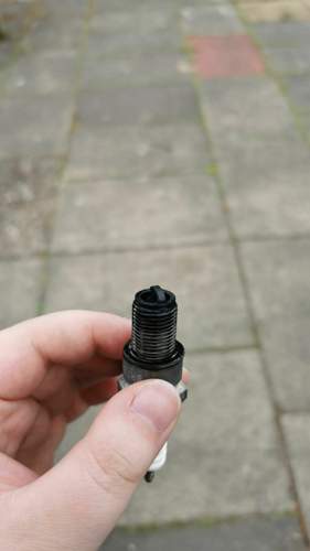

ich habe seit einem monat einen Piaggio Zip C25 hier stehen . er hat seid anfang an das problem das er beim fahren ruckelt und zeitweise auch nach ein paar hundert metern ausgegangen ist . das mit dem ausgehen lag am schwimmer . den haben wir gewechselt und jetzt ruckelt er nur noch . der vergaser ist soweit ich weiß ein dollerto nachbau mit der bedüsung 65 haupt und nebendüse ist mir leider nicht bekannt . wir haben mit allen hauptdüsen von 55 bis 62 rum probiert . am besten klappt die 60er also ist die jetzt drin . er ruckelt zwar immer noch aber hat zumindest leistung und man kommt vom fleck . vorgestern lief der roller erstaunlicherweise sehr gut ohne ein ruckeln . also dachte ich super repariert .... gestern bin ich dann ca 30 kilometer gefahren und er war nach ein paar kilometern wieder am ruckeln wie blöde . zündkerze ist schwarz leicht klebrig und nass . Mein mann sagt der bekommt zu viel benzin . ich bin aber eher der meinung das der viel zu viel öl bekommt . natürlich hat mein mann nicht auf mich gehört also hab ich mich vorhin einfach selber hingesetzt und geschaut . alte zündkerze raus neue rein . vergaser habe ich auch eingestellt nachdem ich mich schlau gemacht habe wie das geht . ich bin ca 500meter mit geruckel gefahren und hab mir die kerze nochmal angeschaut . wieder schwarz und nass gewesen . der roller springt übrigens immer super an und der kolben sieht auch gut aus . die kerzenbezeichnungen sind BR8HS (kürzere) und BR7ES (Längere und die die drin war) . funktionieren beide gleich gut . keine veränderung.
meint ihr das er zu viel öl bekommt oder ist es doch was anderes ?

Kerze nach 500 metern
Kerze nach 30 km

Ich tippe mal das er zu viel Sprit bekommt oder das der Vergaser eventuell falsch eingestellt ist. Das das Luftgemisch zu fettig ist. Versuch mal die Luftgemisch schraube halbe Umdrehung raus und probiere es nochmal.
danke für deine antwort . ich habe es ausprobiert aber es hat sich nix am fahrverhalten geändert
@TomBoy80 schrieb am 10. Mai 2021 um 11:46:41 Uhr:
Versuch mal die Luftgemischschraube ganz rein drehen dann 1,5 Umdrehung raus. Da müsste zumindest die Zündkerze gut aussehen denn das ist eine Standard Einstellung. Was ist es für ein ruckeln? Eher das Sie kein Sprit bekommt oder eher vom Getriebe her
@TomBoy80 schrieb am 10. Mai 2021 um 13:12:33 Uhr:
1,5 hab ich schon versucht. Keine Änderung. Das ruckeln ist glaube eher so als würde er kein sprit bekommen. Bin mir aber nicht sicher
