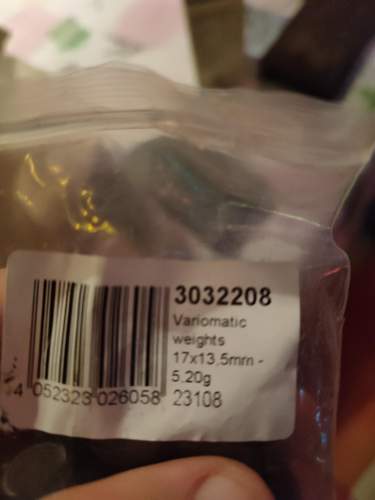

Ich brauche mal dringend eure Hilfe. Will das gute Wetter jetzt noch nutzen

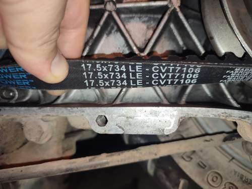

Meine Piaggio sfera 50 nsl hatte vor gut 9 Monaten einen Keilriemen Riss während der Fahrt. Keilriemen habe ich gewechselt, alles sauber gemacht etc
Jetzt springt sie nach längerer Standzeit auch gut an, läuft allerdings recht ruppig
Wenn ich im Stand Gas gebe dreht sie auch richtig hoch und hat Power. Aber sobald ich sie vom Ständer nehme und Gas geben will hat sie absolut kaum Power. Wenn ich mich drauf setze muss ich für ca 10 sek mitlaufen ehe sie langsam auf Touren kommt. Dann plötzlich kommt sie aber richtig und fährt ganz normal. Nur wenn sie wieder langsamer wird braucht sie wieder ewig zum anfahren
Zündkerze ist gesäubert, Lufi is sauber, Vergaser auf Grundeinstellung
Danke schonmal für eure Hilfe!!

Eventuell falscher Keilriemen verbaut? Der Keilriemen entspricht von Länge und Breite dem Original? Sind weitere Bauteile erneuert worden? Wurden Bauteile durch den gerissenen Keilriemen beschädigt? Variogewichte liegen richtig in der Führung? Alles wurde auf Leichtgängigkeit überprüft und verbaut? Auf Fett oder Öl wurde verzichtet?
Insgesamt sind das zu wenige Informationen. Meiner Meinung nach liegt der Fehler im Bereich der Variomatik.
Sehe ich auch so, klingt als wenn die Vario nicht in der kleinsten Übersetzung anfährt, also könnte der Riemen zu lang sein, oder die Gewichte liegen nicht richtig in den Bahnen der Vario. Dass etwas im Bereich der Kupplung/Gegendruckfeder hinten nicht stimmt, ist ja eher selten.

Das sind die derzeit eingebauten Teile. Vllt habt ihr ja eine Idee 🤔

Die verbauten Teile sind die richtigen. Steht so Piaggio Büchlein hier bei mir.

Tatsächlich habe ich grad durch einen Blick in die Papiere herausgefunden, dass es eine Sfera RST 50 ist. Und diese benötigt wohl Gewichte in 16x13mm und 8,5g
Vllt war ich also einfach zu doof haha
Neue Gewichte sind bestellt. Ich hoffe das erklärt mein Problem
Genau bei der Sfera RST 50 wiegen sie 8,5g und haben die Maße 16x13mm.
17, 8 x 724 Riemen wäre auch der richtige sagt das Büchlein.

Also neue Gewichte sind schon bestellt
Riemen sollte ich dann wohl auch auf Original tauschen oder?
Riemen selbstverständlich auch neu Breite und Länge passen ja nicht im jetzigen Zustand.
Alles bestellt und hoffe dass es Donnerstag da ist. Danke euch erstmal! Manchmal steht man einfach auf dem Schlauch
