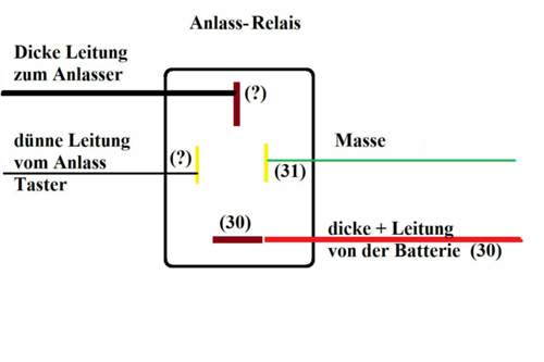

Habe hier ein Roller Piaggio Fly 4T, der springt nicht an ist ca, 2,5k km gelaufen und stand danach Jahre lang rum laut Werkstatt frühere Diagnose war das Steuergerät defekt.
Habe ein neues gekauft und neue Zündkerze beides eingebaut +neue Batterie.
Dann machte er beim startversuch keinen Ton, wahrscheinlich Anlasser Relais defekt, hab es nun neu gekauft und habe mir nicht gemerkt wie das alte angeschlossen war.
Habe halb Google abgesucht und nichts gefunden und brauche nun Hilfe weil ich keine Ahnung habe 🙂
Das Bild unten entspricht dem Original Teil ist aber ein Bild von Google.
Das neue Teil ist schwarz aber müsste von den Werten her passen.

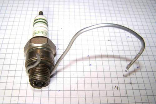

Wie teste ich ob ein Zündfunke da ist? Die Zündkerze ausbauen und an ein Metall teil nah dran halten und schauen?
Ja so testet du die Zündkerze und Zündspule.
Für die Wartung hilft dir das WHB.
Immer mit dem Kerzengewinde direkt an ein blankes Metallteil halten, das mit dem
Motor / Rahmen metallisch verbunden ist !
Der Zündfunke darf nur zwischen den Elektroden überspringen !
Niemals von der isolierten Plus-Elektrode zum Gewindesockel !
Um dabei einen unangenehmen Stromschlag zu vermeiden
(über 10.000 Volt, gefühlt stärker als ein Weidezaun),
entweder den Kerzenstecker mit isolierendem Material umwickeln, mit einer
isolierten Zange halten oder aus Draht einen Klemmhalter biegen (Siehe Anhang),
mit dem man die Kerze an ein blankes Metallteil hängt/klemmt 😉
