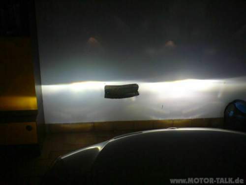

da ich ein absoluter Lichtjunkie bin, bin ich schon lange auf der suche nach besseren Xenonlampen als die Originalen! Wollte mir aber keinen billigschrott aus der Bucht holen!
Also hab ich mir jetzt wo endlich PHILIPS die Xenon X-TREME VISION in D3S rausgebracht hat eine geholt zum ausprobieren!
Was soll ich sagen, für das, dass die +50% haben sollen, bin ich jetzt schon sehr entteuscht von denen.
Sie sind zwar ein wenig weisser und a kleines bissal heller als die originalen, aber im großen und ganzen hauts mich jetzt nicht von den Socken!
Ich habe die PHILIPS Xenon X-TREME VISION in die Beifahrerseite eingebaut und ein paar Bilder gemacht!
Bin gespannt auf eure Meinung zu den Bildern unten!
MfG damal

ich habe jetzt nicht die ganzen Antworten gelesen, aber wie lange hast du hast du die neuen Brenner in Betrieb gehabt, als du getestet hast. Ich habe da was von 20 Stunden "einleuchten" von Xenons gelesen, bevor der Max. Lichtstrom erreicht wird.
VG
Guido T.
