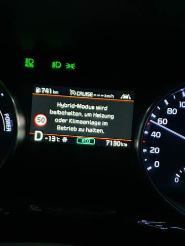

@eater2 schrieb am 8. Februar 2021 um 16:56:06 Uhr:
Zur Info, heute morgen bei unter - 11°C kam die Anzeige, dass nur HEV Betrieb möglich ist, reiner EV nicht. Die Anzeige kam beim Versuch, auf EV zu schalten. Unterwegs war es dann möglich, als die Temperatur > - 10°C war.
Hab ich heute auch bemerkt bei -13°. Sobald der Motor 90° warm ist, geht wieder EV.
Habe mich gestern zum ersten Mal seit dem Wochenende getraut, das Fahrzeug aus der Garage zu bewegen. Die Temperaturanzeige ging bis minus 8° C herunter, ohne dass der Verbrenner zugeschaltet wurde. Im Auto musste man natürlich frieren... Aber wenn die Blagen vom Stall abgeholt werden wollen, sind sie auch selber schuld... 😁
