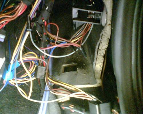

Heute war es mal wieder soweit. Ein kumpel hat seine crunch blackmax endstufe und seinen sub in nen 4er golf gebaut. Funktioniert hat allerdings nix! Also er kreuzte bei mir auf und die fehlersuche ging los.
Ergebniss war das er die 4kanalstufe versuchte auf 1kanal zu brücken. Also +von kanal 1 und - von kanal 4. Dann hatte er die masse an ner Plastikmutter versucht zu nehmen🙄. Endstufe war natürlich auf highpass gestellt!
Hab dann mit ihm die fehler behoben. und siehe da es funkt. Jetzt hat er sogar noch 2kanäle frei fürs frontsystem.🙂.
Wenn ihr jetzt denkt schlimmer gehts nicht. hier fall 2!!!
Ein anderer bekannter presentierte mir seine neue anlage diese bestand aus irgendeiner billigst stufe und blaupunktsubrolle sowie blaupunkt koaxen auf der ablage.
Der erste hörcheck war sehr ernüchternd. Er schwärmte nur so vom brutalen bass. Ich hatte auf dem beifahrersitz aber kaum welchen vernommen.
Also ab zum kofferraum und mal abgecheckt was er da wie verbaut hat.
Ergebniss war er hatte die rolle und die koaxe zusammen auf kanal 3 der endstufe laufen.(alle drei lautsprecher am dritten kanal angeschlossen). Natürlich war auch hier der highpassfilter aktiv. (Hab die vermutung das viele denken highpass steht für mehr bass,weiß auch nich).
Hab ihm erklärt wie mans richtig anschließen würde. da meinte er das es so schon optimal ist und ein bekannter der sich auskennt im das gemacht hat. (gut is ja nich mein probl.)
Hätte noch massig so beispiele, aber mich würde interessieren was ihr so erlebt habt.
Also.Haut in die tasten.
Gruß Etzi

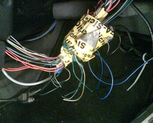

Die abgefahrenste subbehausung die ich gesehen hatte war nen gehäuse mit nem 38er mc fun woofer. Die kiste war aus schranktüren zusammengenagelt und der wooferausschnit war mehr eckig als rund! Das chassi wurde natürlich auch ins gehäuse genagelt wo am blechkorbrand noch heftigste abdrücke vom hammer zu sehen waren. Das anschlusskabel (0,75qmm) würde durch einen spalt der gehäusewände nach ausen geleitet. Die kiste war natürlich alles andere als dicht und als port gabs einfach ein riesen loch.
Zum glück musste ich sie mir nicht anhören. Aber der besitzer sprach vom heftigsten bass!🙄
