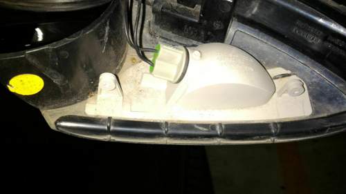

Gibt es für den Tig 1 LED Leuchten im Spiegel? Ich hab nur LEDs in der Nummernschildbeleuchtung und in den Rücklichtern(2016er Sport&Style). Die Spiegel "glimmen" normal auf den Boden 😉

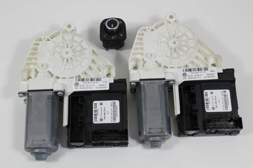

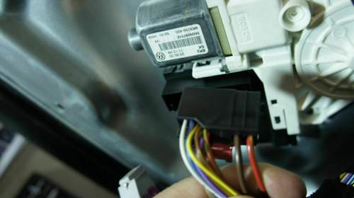

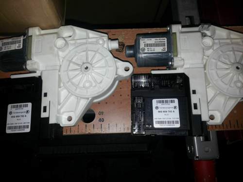

ich habe beides (Umfeldbeleuchtung sowie Ausstiegsleuchten und Türreflektor) beim Tiguan MJ2010 mit LED nachgerüstet. Damals zusammen mit den anklappbaren Spiegel. Dazu mußte aber das Steuergerät in beiden Türen getauscht werden, siehe Bilder. Die Ausstiegsleuchten hatte ich an das Steuergerät angeschlossen.
Meines Wissens gibt es keine richtige LED Beleuchtung für die Umfeldbeleuchtung in den Seitenspiegeln, höchstens normale LED-Stecksockel Lampen zum Nachrüsten. Ist dann aber ohne Tüv Segen und die Frage wie viel heller die sind.
Für den Tiguan 1 hab ich noch keine Kompletten Lampen zum Nachrüsten gefunden, wird zwar manchmal mit angeben haben aber eine kleinere Bauform und passen nicht.
Auf dem Bild von oliw_de kann man die Bauform gut erkennen.
@oliw_de schrieb am 28. März 2019 um 19:42:34 Uhr:
Darf ich mal fragen, welches Tür-Steuergerät Du nun genau drin hast? Danke.
