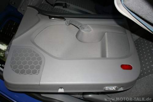

Wem Seine Pfützenlichter funktionieren noch?meine sind defeckt Wer weiss was kaputt geht

In der Tat habe ich auf Treffen schon einige defekte gesehen.
Bei mir sind inzwischen auch beide zum 2. Mal ausgestiegen.
Jetzt lass´ichs.
Wie mir aufgefallen ist, ging bei den Meisten die Fahrerseite zuerst hops.
Daher vermute ich mal, dass es am Türschließen, also hauptsächlich an den Erschütterungen liegt.
Ich habe selber auch schon zwei Qualitäten von LEDs ausprobiert, kein Unterschied.
Die verhackstückelte Bordspannung wird ihr übriges dazu tun..
Gruß Ulf
DANKE Ulf, endlich mal wieder ein zum Thema passender Beitrag.
Und du kannst ja nun auf die Dinger auch verzichten. Denn du hast ja eine "echte" Pfützenbeleuchtung unten in der Tür.
Die funktioniert allerdings noch sehr gut!
Nur beim Einsteigen ist die nicht hilfreich.
Zum Aussteigen aber perfekt! 😎

so ist es bei mir auch aber ohne UFB hätte ich keine Türleuchten war eine arbeit und die glühbirnen funktionieren beide noch trotz erschütterrungen wünsch gleich allen einen guten Rutsch ins neue jahr
bei mir ist eher umgekehrt - die Fahrerseite ist okay, die Beifahrerseite geht seit ca. 1/4 Jahr nicht mehr.
Wenn`s mal wärmer ist geh ich da ran.
hallo
bei mir ist es seit etwa 1 jahr die fahrertüre.
beifahrertüre geht seit etwa 4 jahren.
aussetzer gab es nur in den superkalten wintertagen.
das mögen die konstantstromquellen wohl gar nicht.

Ihr habt nicht zufälligerweise eine 1W LED ohne Kühlkörper mit 2Komponentenkleber ummantelt und wundert euch das sie stirbt obwohl Ihr N U R 300 mA durchzieht.
