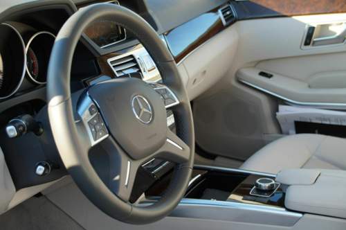

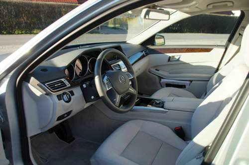

Hallo liebe Foren-Mitglieder,
ich fahre seit 3 Wochen einen W212 (E220 Bluetec Blueefficiency 9G-Tronic Elegance).
Er ist 1. Hand BJ / EZ 2015 und hat 20.000km runter.
Der W212 ist sehr gut ausgestattet und besitzt eigentlich alles, was ich wollte.
Vorher bin ich einen W211 gefahren, welcher helles Holz im Interieur besaß. Dort war die Pflege des "Holzes" recht einfach, da man keine Kratzer und Fingerabdrücke sah.
Thema: Pflege Zierlemente:
Beim W212 habe ich nun dunkles Wurzelnussholz. Man sieht ein paar Kratzer auf dem Holz und Fingerabdrücke.
1. Frage: Wie bekommt man die leichten Kratzer raus? normale Lackpolitur?
2. Frage: Womit säubert man das Holz am Besten? Im S202 (auch dunkles Holz) habe ich
immer ein Mikrofasertuch genommen, aber dieses hat leider kleine Kratzer
erzeugt. Ist Baumwolle besser?
Thema: Geräusche und Qualität im W212
1. Im Fond sind ab 100km/h Windgeräusche, ähnlich eines offenen Fensters, zu hören
(werden in 2 Wochen hoffentlich von MB beseitigt)
2. Das Armaturenbrett knarrt zwischen 10 und 13°C, wenn man die untere Verkleidung (wo
auch der ODB2-Stecker und der Hebel zur Motorhaubenöffnung sitzt) in Richtung Fahrer
zieht ist Ruhe. Werde die Plastikabdeckung mal lösen und neu festschrauben.
3.) Eine Fondkopfstütze knistert etwas, kennt dies jemand?
4.) Beim Rückwärtsfahren gibt es manchmal ein kurzes Knallgeräusch, ich hatte im Forum
schon gelesen, dass dies an den Bremsen liegen könnte, könnt Ihr das bestätigen?
5.) Wie seit ihr allgemein mit der Qualität im W212 zu frieden?
5.1.) Mir ist im Vergleich zum W211 aufgefallen, dass viel weniger Stoff verwendet wurde
(bspw. war die B-Säule im W211 komplett aus Stoff, somit war es "kratzbeständig"
gegenüber des Gurtes, auch weitere "Säulenteile A,B,C", sind nun aus Plastik)
5.2) Allgemein finde ich aber die Qualität gut, aber im W211 hat es weniger bei Querrillen
geknistert und die Seitenteile (Armlehnen) waren weicher gepolstert)
6.) Sind die Türzierleisten außen an der Fahrertür geklebt?
Ich bin auf Eure Meinungen und Hinweise gespannt.

Hallo
Wegen Wind Geräusche
Wird vorne unter der Haube mit ein Band gepolstert dann ist Ruhe
Reinigung der Holz nur in eine Richtung
A1 Wachs kann nicht schaden
Mfg
