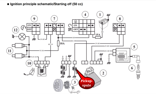

@Alex1911 schrieb am 5. September 2018 um 18:40:01 Uhr:
Die Messwerte passen soweit. Du solltest aber noch den Widerstand der Pickupspule messen, diese sitzt außerhalb des Polrads. Dazu einfach im 200 Ohm Bereich zwischen dem blau-gelben und einem der beiden grünen Kabel am abgezogenen CDI-Stecker messen. Der Sollwert liegt bei ca. 120 bis 150 Ohm.
Morge Wolfi, ich hab's versucht zum messen genau so wie Du geschrieben hast.bei mir kommt kein Messwerte raus,wahrscheinlich Multimeter nicht richtig eingestellt habe
Ich habe an beiden Grüne Kabel probiert Blau gelb wie in Fotos.
@Obertraubling schrieb am 6. September 2018 um 10:50:50 Uhr:
Du kannst das Multimeter einfach mal auf den nächsthöheren Meßbereich 2 kOhm stellen. Evtl. hat die Pickupspule mehr als 200 Ohm, was aber nicht unbedingt ein Problem wäre. 0,25 kOhm, also 250 Ohm sind auch in Ordnung.
Zwischen den grünen Anschlußdrähten und dem metallischen Rahmen (Masse) misst man probeweise auch durch, dabei sollte ungefähr null Ohm im kleinsten Widerstandsmeßbereich angezeigt werden.
Falls auch im 2K-Meßbereich zwischen blau-gelb und Masse kein Meßwert angezeigt wird, ist entweder die Leitung zum Pickup unterbrochen, oder die Pickupspule selbst ist defekt.
Gruß Wolfi

Hallo Cosmin,
die Sache ist folgende: Bei Problemen mit der Zündanlage geht man zunächst per Widerstandsmessung auf Fehlersuche. In deinem Fall fehlt nur noch der Widerstandswert der Pickupspule, welche du im 2K-Meßbereich messen solltest, nachdem im 200 Ohm Bereich nur die Anzeige “1“ im Display erschien. Stattdessen zeigt das Foto deines DMM dann die Einstellung zur akustischen Durchgangsprüfung an. Merkwürdigerweise hast du jedoch bei der Messung am Zündkerzenstecker eigenständig auf einen höheren Meßbereich umgeschaltet und dort richtig gemessen.
Gruß Wolfi
PS: Falls an der Pickupspule tatsächlich kein Widerstandswert meßbar ist, führt dich auch eine neue CDI nicht zum Erfolg.
Nachtrag: Die Leitung zur Pickupspule ist über einen gelben Schiebeschalter unter der Sitzbank geführt. Dieser Schalter muß in der “Unlock-Position“ stehen.

Hallo Wolfi, hoffe habe ich richtig gemessen und mess Werte passt
@Obertraubling schrieb am 7. September 2018 um 11:31:22 Uhr:
Fast richtig, du solltest aber den Widerstand zwischen blau-gelb und grün im 2K-Bereich messen.
Nachtrag: Den gemessenen Wert von ca. 110 Ohm mußt du auch am CDI-Stecker messen können. Haste denn mal im kleinsten Widerstandsmeßbereich die grünen Drähte gegen ein Metallteil des Rollerrahmens gemessen? Dabei muß ungefähr Null Ohm angezeigt werden, habe ich auch weiter oben schon mal geschrieben.
