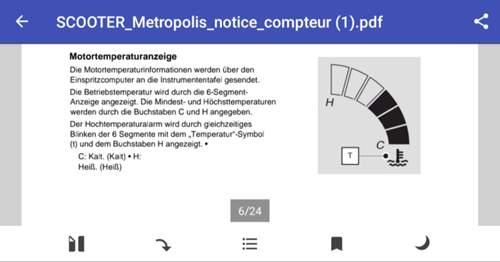

Eine blinkende Temperaturanzeige soll dem Fahrer eine überhöhte Kühlwasser-/Motortemperatur signalisieren.
Beim Einschalten der Zündung erfolgt bei einem LCD i.d.R. ein Displaytest, wobei z.B. auch sämtliche Segmente der Tank- und Temperaturanzeige kurzzeitig angesteuert werden. Das Blinken der insgesamt 6 Balken der Temperaturanzeige gehört hingegen nicht zum Displayselbsttest.

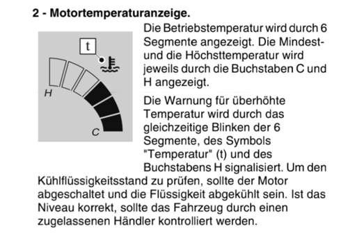

Meine Vermutung hat sich anhand der Beschreibung aus einem französischen Manuel d'atelier für den Metropolis bestätigt. Die ECU schickt die Info über die Motortemperatur ans Cockpit, d.h. die Fehlinformation der Kühlmitteltemperatur bedingt das Kaltstartproblem.
Gruß Wolfi
Nachtrag: Den Passus zur Temperaturanzeige hab' ich maschinell übersetzen lassen für die User ohne Französischkenntnisse. 😉
Temperaturanzeige

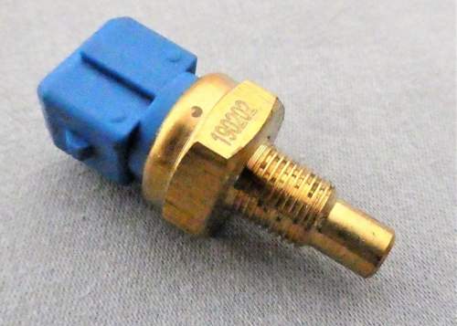

PS: Der Motortemperatursensor (s. Anhang) ist ein sogenannter NTC-Widerstand, welcher bei steigender Temperatur seinen Widerstandswert verringert. Bei kaltem Motor liegt der Widerstandswert je nach Umgebungs-/Kühlmitteltemperatur im ein- bis zweistelligen Kiloohmbereich (von 1.000 bis > 10.000 Ohm), während dieser bei normaler Motorbetriebstemperatur von 80 bis 100 °C auf Werte unter 100 Ohm sinkt.
Erste Maßnahme ist die Messung des Ohmwertes ummittelbar am Motortemperaturfühler bei abgezogenem Anschlußstecker. Paßt dieser Wert tendenziell zu den vorgenannten Angaben, muß die zweipolige Zuleitung zum Sensor gemessen werden. Hat die Zuleitung beispielsweise durch eine mechanische Beschädigung der Isolierung einen (teilweisen) Kurzschluß der beiden Adern, ermittelt die ECU anhand des dann sehr niedrigen Widerstands eine überhöhte Motortemperatur, obwohl der Motor keineswegs überhitzt ist.
Der dümmste und teuerste Fehler wäre zum Schluß noch ein Defekt der ECU, die trotz korrekt funktionierendem Temperatursensor inkl. Zuleitung eine falsche Temperatur ermittelt.

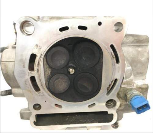

Edit: Hab' noch ein Foto des Zylinderkopfs von ebay angehängt, damit die Einbauposition des Temperaturfühlers keine offenen Fragen hinterläßt. Der Zylinderkopf wird selbstverständlich zur Messung des Temperatursensors nicht abgebaut.

@Alex1911 schrieb am 21. März 2023 um 16:29:47 Uhr:
@Norberth schrieb am 21. März 2023 um 14:20:05 Uhr:
Hallo Wolfi , habe leider noch keine Info bezüglich der Fehlerquelle.
Ich melde mich wenn ich fündig geworden bin - danke
@Norberth
Ich habe dir die Fehlerquelle doch bereits ausführlich erläutert. 🙁
Die ECU schickt das Signal des Motortemperaturfühlers auch an die Cockpitanzeige, was nichts anderes bedeutet, als das exakt dieses fehlerhafte Temperatursignal auch für die Zumessung/Berechnung des Kraftstoffs für den Start benutzt wird. Ein kalter Motor - und das ist doch wohl bei dir eindeutig der Fall - benötigt ein angefettetes Kraftstoff-/Luftgemisch, damit er anspringt. Durch das falsche Temperatursignal (heißer Motor) wird dann schlichtweg zu wenig Kraftstoff eingespritzt und der kalte Motor springt deshalb nicht an.
Gruß Wolfi

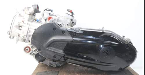

Ist schon ein ordentlicher Schlegel, der 400-er Motor im Metropolis.
Gruß Wolfi
Motor Metropolis 400
