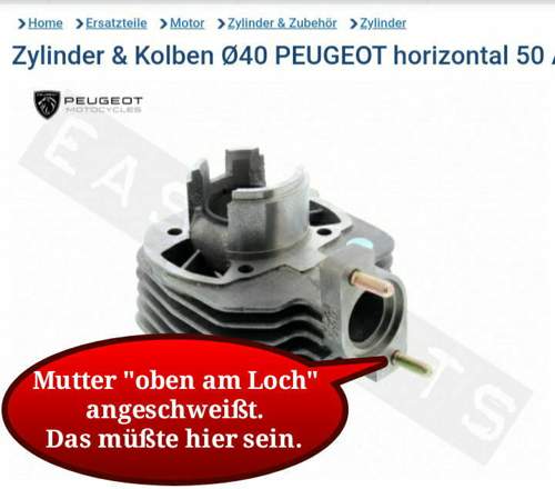

Leider war das Gewinde kaputt vom Zylinder sodass ich den Zylinder ausgebaut habe und Mutter oben am Loch des Zylinders dran geschweißt habe weil der Roller unten undicht war.

Hi Bernd,
das muß am Auslaß des Zylinders gewesen sein, damit der Auspuff wieder mit zwei Schrauben bzw. Stehbolzen festgeschraubt werden kann. 😁
Gruß Wolfi
PS: Die Schweißaktion am Zylinder klingt für mich nach Improvisation oder massivem Geldmangel. 🙁

Interessant wäre ja noch, unter welchen Bedingungen und mit welchem Equipment geschweißt wurde, um Verzug durch örtlichen Hitzeeintrag beim Schweißen zu verhindern.
Wolfi, oben geschweißt weil unten undicht🙂😁

Bernd, hab' einen luftgekühlten Peugeot Zylinder bei EasyParts gefunden und beschriftet. 😁
Gruß Wolfi
Edit
@Eneskisakilinc
Mir ist schon klar, daß du die Mutter auf der "Rückseite" des Auslaßflansches angeschweißt hast. 😁

Das was ich meinte ist fast richtig das ist da gegenüber eben.
Ich habe die Bilder das Problem ist sie betragen über 1MB.
Aber das die Stelle da dicht ist ist garantiert.

Der Zylinder ist Alu- oder Grauguss 😰
Ein Foto von der angeschweißten Mutter würde mich auch interessieren 😉
