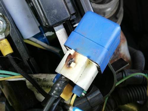

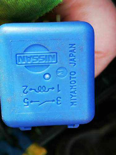

So wieder das gleiche Problem.
Wer kann mir Erklären um was für ein Bauteil es sich handelt und wozu es ist.
Ich habe von diesem Teil alle Kabel abgemacht und wieder angeklemmt siehe da sprang an nch ca 1std nochmals getestet sprang wieder nicht an.
Es ist im Sicherungskasten Motorraum. Das Gelbe Grüne Kabel wurde einfach mit der Sicherung reingedrückt. Und Nein ich war es nicht habe das Auto so Übernommen und ist mir erst heute auf gefallen.
Auf diesem Blauen Teil ist keine Nummer an den Seiten vorhanden lediglich von oben diese Symbole.

Wie soll man Antworten bei dieser Bastlerei mit einem Nissan Relais?
Nichts gegen Nissan.
Keiner weiss, wohin diese Kabel führen und was das überhaupt bewirkt.
