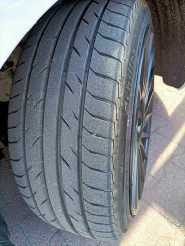

Achilles ART Sport 2 - 225/40/19 - Peugeot 508 Limo
Mischung ausgewogen, Trocken gut, Nasshaftung gut, Verschleiß noch nicht messbar da aktuell frisch auf dem Auto. Handling alltagstauglich, nichts für sehr sportliche Kurvenräuber, aber trotzdem gut. Ruhiger Lauf.
Schulnote bisher 2-

So ein weiteres keines Update. Laufleistung bisher nun knapp 16000km und nun habe ich das mit den Laufgeräuschen Mal genauer beobachtet. Es ist nur bei einer einzigen Ausfahrt ab 50km/h (Ausfahrt aber auf 30 begrenzt) von unser Schnellstraße und dort wurde kurz vor Frühling neu asphaltiert. Optisch ist das ein anderer Asphalt als auf der restlichen Strecke. Merkwürdig aber ist das wir gröbere Strukturen im Asphalt auch woanders in der Stadt haben und dort ist alles ruhig wie auch in der Region außerhalb die wir bisher befahren haben. Ich kann mir den Grund also nicht erklären woran das liegt. Ansonsten weiterhin alles unauffällig, auch bei starker Nässe auf der Straße. Hatten vor paar Tagen ja ordentlich Regen mehrfach. Aufgrund der hitzigen Debatte bezüglich gefährlich sind wir Mal zu einer leeren Straße im Gewerbegebiet gefahren und haben Mal extreme Starts provoziert bei nasser Fahrbahn und mit 163PS Diesel Peugeot 508 2.0 Handschalter war ein durchdrehen nicht möglich auch ein Rutschen nicht bei einer Vollbremsung (ca 70km/h auf 0).
Weiteres haben wir aber nicht getestet wie Bremsweg messen. Fazit ist, aber man kommt sicher zum stehen ohne Schweißperlen auf der Stirn und die Reifen verzögern gefühlt sehr heftig und das auch mehrfach hintereinander und ja ich bin volle Kanne ins Pedal gegangen. Wie gesagt das ist aber tatsächlich nun auch nur ne gefühlte Meinung. Profiltiefe messen werde ich beim nächsten Update aber wie man soweit sieht ist da noch einiges möglich an Laufleistung
Nachtrag: Nein ich bin kein Achilles Fan und würde ehrlich mitteilen wenn sie irgendwie nicht gut gewesen wären bei dem kleinen Test. Denn eigentlich würde ich sie gerne ersetzen und Mal die neuen Goodride Z-107 ZuperEco Sommerreifen oder sogar die Imperial All Season kaufen aus Neugier aber bisher wäre es unsinnig da sie ihren Job ordentlich machen. Wäre ja sinnlose Verschwendung die Reifen dann grundlos zu ersetzen. Also heißt es noch warten....
