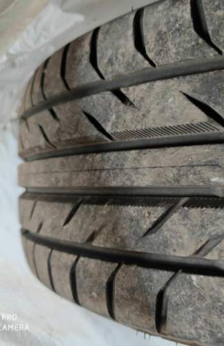

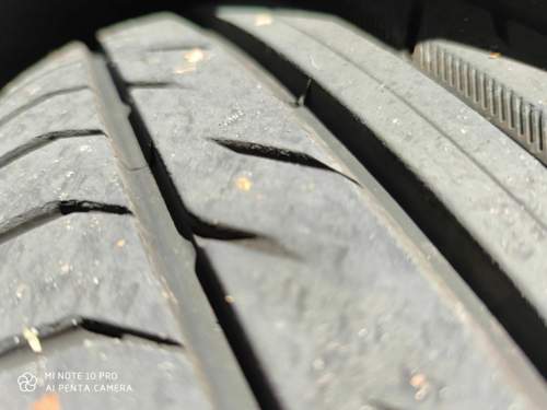

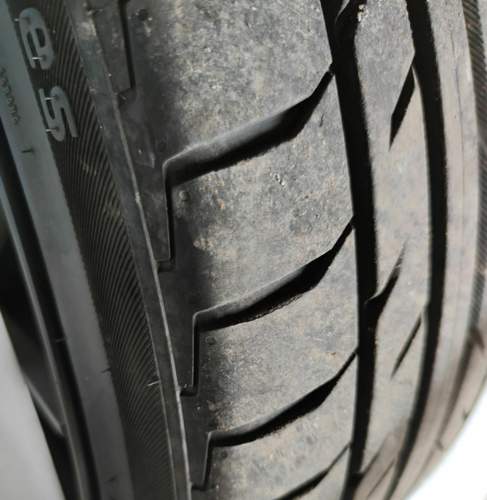

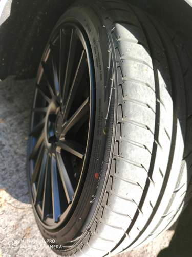

Moin allerseits,
da der Sommer langsam dem Ende entgegen geht, noch Mal ein kleines Update zu meinen Achilles ATR Sport 2.
Nun sind wir mit unseren 508er 2.0 HDI bei 9350km seit Kauf der Reifen gelandet heute und haben in diesem Sommer alles erlebt. Vom kühlen Herbstwetter, über mehrfachen Sturmregen inklusive Aquaplaning und eine extreme Hitzewelle über mehrere Wochen.
Bisher weiterhin keine nennenswerte schwächen, weder auf trockenem Asphalt, noch bei extrem nasser Fahrbahn. Auto hat bis heute trotz massiven Pfützen und stark nassen Straßen nicht einmal elektronisch Eingreifen müssen. Weder beim anfahren, noch in den Kurven oder beim Bremsen. Gefahren wurde alles ziemlich gleich abwechselnd von ca 40% Stadt, 30% Land und 30% Autobahn. Von gemütlich bis flott war alles dabei.
Der Verschleiß ist weiterhin auf einen ordentlichen Niveau, wenn man bedenkt das der 508er mit dem schweren Diesel Motor nun nicht gerade ein Leichtgewicht ist. Lautstärke immer noch angenehm leise. Mal sehen wie sich das Wetter entwickelt und ob ein weiteres Update dieses Jahr kommt oder es im nächsten Jahr weiter geht. Von der Regenschwäche ist im Alltag absolut nichts zu merken aber vllt liegt ihm unser Fahrzeug besser mit dem Motor als das Testfahrzeug. Wer weiß?!
Noch ein paar Fotos zum aktuellen Stand.
Lg
Vorn
Vorn nah
Hinten
