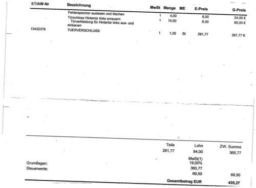

So sieht meine Rechnung aus.
Da bin ich doch gut weg gekommen. :-)
Rechnung

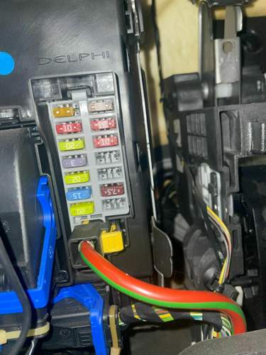

@costlyteddy76 schrieb am 12. Januar 2022 um 06:19:55 Uhr:
Ich hatte auch das Problem es war die Sicherung
Welche? Ich werde die Probleme nicht los.
Die oberen beiden(braunen) müsste 5A her die kleinen. Der Kasten ist links unterm Lenkrad
@costlyteddy76 schrieb am 15. Januar 2022 um 11:06:43 Uhr:
Vielen Dank!
Schau ich mir an.
So, nach dem ich mir erst mal Minisicherungen besorgen musste, bin ich alle Sicherungen durchgegangen. Habe keinen Effekt bemerkt. Gasanlage ruckelt weiterhin und Anzeigen im Display tauchen erneut auf. Verschwinden im Benzinbetrieb.

Dir wurde ja schon ausreichend geantwortet.
Viel Erfolg, wir hatten vor 2 Wochen erst hinten links erneuert.
Hinten rechts schon letztes Jahr.
Immer wenn es kälter wird...
Nun ist wieder Ruhe
