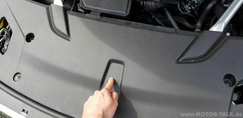

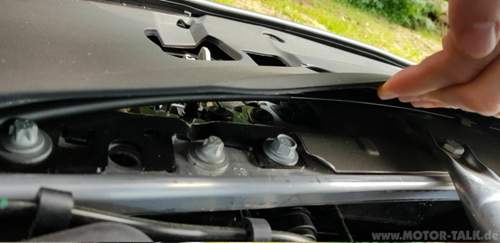

Seit ich die Sommerreifen drauf habe, habe ich bei exakt 100mk/h ein periodisches Brummen im Fahrzeug. Der erste Gedanke ist, dass die Sommerreifen nicht richtig gewuchtet sind. Allerdings habe ich keinerlei Vibrationen am Lenkrad. Vom Gefühl her kommt das brummen von vorne. Da der Wagen zeitgleich zum Reifenwechsel auch wegen einem Problem mit dem Fußgängerschutz in der Werkstatt war kam der Gedanke, dass vielleicht irgendwas anderes im Motorraum vibriert. Ich habe mal rein geguckt und ein bisschen geklopft. Wenn ich vorne auf die Abdeckung klopfe, schleppert es extrem laut. Ich habe die Abdeckung mal hoch gezogen und geguckt was da so schleppert. Es ist der Bowdenzug zur linken Motorhaubenverriegelung. Sobald man die bewegt, klackert das Kabel in der Hülle extrem. Ist das bei euch auch so?

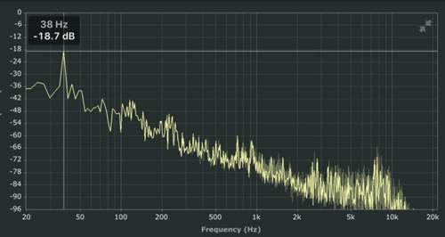

Seit vorgestern ist nun genau dieses an- und abschwellende tieffrequente Brummen da. Tritt ab ca. 90 km/h auf. Ist unabhängig vom Gang oder Segelmodus.
Da das extrem tieffrequent ist hört man das auch wenn die Musik relativ laut ist.

Das G31 Geräusch ist anders. Das schwillt an und ab so im 3 Sekunden Takt. Und das hat eine viel niedrigere Frequenz als damals im F31.
