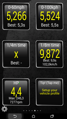

Nun hatte ich die App "Torque pro" (4euro) getestet. Sie bietet neben Fehlerauslesen inkl. löschen, Sensorenanzeige (Temperaturen, Drücke, Spannungen etc.) auch die Möglichkeit Sprints zu messen.
Mein V8 mit 46.000km (nie BDI) schafft von 0-100 ohne LC 5.52sek.
Denke mit LC sollten die 4.6Sek die Audi angiebt zu schaffen sein.
0-200 hatte ich noch nicht, ebenso 1/8 oder 1/4 Meile Messung.
Der Adapter greift das Tachosignal ab und verwertet dieses für die Messung.

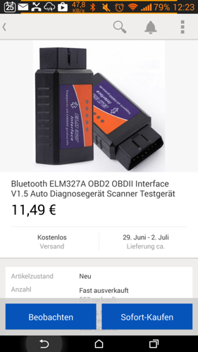

Was für einen Blauzahn Adapter hast Du da genau gekauft?
@INgolaner schrieb am 25. Juni 2015 um 12:18:13 Uhr:
Den hier, sogar unter 12 Euro...
Screenshot-2015-06-25-12-23-41
Das hier ist die App
Screenshot-2015-06-25-12-26-09

Bitte entnehme die Info der Komponenten in den oberen Bildern. Benötigt wird der Adapter, direktes ebay Foto oben eingefügt und die app "torque pro" ebenso oben ein Bild angefügt.
Ich werde ein Video bezüglich Bedienung erstellen, ist super easy.
