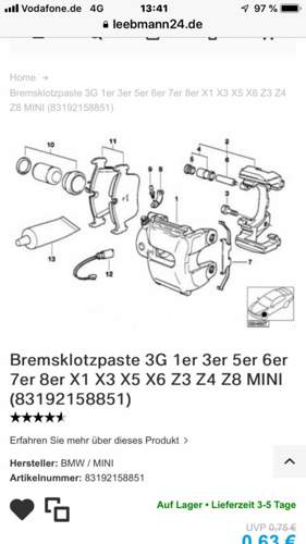

.........wichtig finde ich das immer Bremskotzpaste , auf die entsprechenden Stellen muss, ...............
Was um Himmels Willen ist eine Bremskotzpaste??????????????
Der Laie staunt :-)
Früher nahm man Kupferpaste, darf man heute wegen den Sensoren nicht mehr verwenden, nennt sich auch Keramikpaste und verhindert Quietschen
...es ging wohl eher um das fehlende "l". Kann natürlich sein, dass eine solche Paste, also die ohne "l", das Quietschen tatsächlich noch wirksamer verhindert, selber noch nicht ausprobiert.
Ja hatte es dann auch gesehen, Autokorrektur ist echt übel, aber nun ist es erklärt :-)
