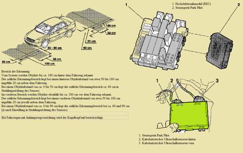

Ich hab mir vor 8 Tagen den Tempomaten codieren lassen u da wurde festgestellt pdc-Sensor rechts u Mitte defekt.
Heute beide Sensoren getauscht und wieder alles wie's sein soll aber wo sitzt der Lautsprecher ??? Würde in gerne gegen was lauteres tauschen wenn das möglich wäre???
23 Antworten
Oha, mir sind die Dinger eher zu laut.....
Vermutlich sitzen die Dinger irwo hinten in der Regel in der Seitenverkleidung.

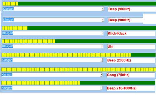

ich kann Dir nicht sagen wo der Lautsprecher ist,
( beim Omega war Er Fahrerseite über der Hintertür ) aber,
Du kannst den TON und die LAUTSTÄRKE ändern ,
leiser oder lauter !
Vorraussetzung ein OPelCOM .

Für Front, wird integriertes im CIM verwendet. Für Heck sitzt der im Himmel mittig im Kofferraum Bereich verklebt

Lauter kann der nicht gemacht werden, nicht mit OP-COM und auch nicht mit TECH2
Divx,
Mit meinem ollen 12 Jahte alten OPelCOM aus
dem fernen Osten Kann ich es ändern.
Dadurch das man den Ton ändert,
Es sind denke ich 5 oder 6 Einstellmöglichkeiten,
änderst man auch die Frequenzhöhe und
Kann sie dem Ohr anpassen,
denke so 340 ,550 780,1020 Hz oder waren es kHz.
