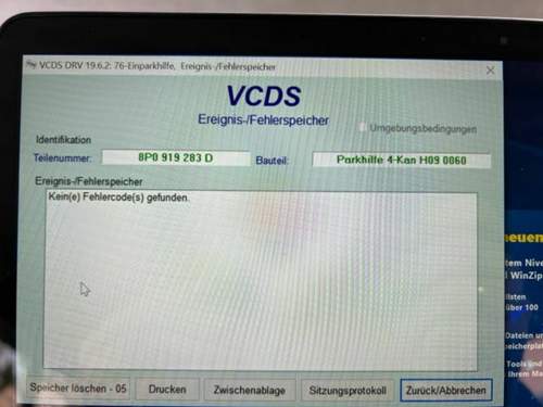

Auch wenn ein Fehler nur sporadisch auftritt, wird er mit Datum/Zeit/ und Fehlercode im Fehlerspeicher abgelegt.
Also ist dieser erstmal auszulesen - erst dann kann man mal Ursachenforschung betreiben. Kann ein defektes PDC-Steuergerät sein, kann ein defekter Sensor sein, kann ein defekter PDC-Kabelsatz sein,.....
Soweit ich mich erinnere, steht auch in der Betriebsanleitung etwas über den Dauerton als Fehlermeldung.....

Im Fehlerspeicher wird leider kein Fehler angezeigt. Das hat die Audiwerkstatt mir schon mitgeteilt. Am Donnerstag wird der Wagen jedenfalls wieder abgeholt. Ich bin ja noch guter Dinge, dass es diesmal gelingt, den Fehler zu beheben. Anfang nächster Woche kann ich Euch dann mehr berichten.
