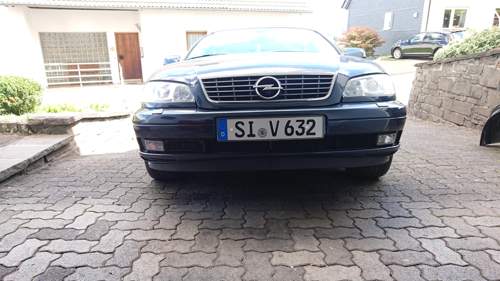

Siehe Fotos. Musste die Kabel verlängern weil der Original Kabelsatz vom Bosch Parkpilot nur für Hecksysteme ausgelegt ist. Bin an der Fahrertülle rein und habs dann unterm Lenkrad verbaut.
Geschaltet ist das System über mehrere Relais und einer Diode. Es schaltet sich einmal parallel mit dem Rückwärtsgang und den rückwärtigen Sensoren ein, und einmal alleine nur mit AT-Stellung auf 1. So hab ichs gemacht.
Front
Detail

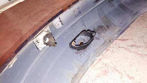

Die Halterungen habe ich aus einer gebrauchten Heckstoßstange eines Vectra C GTS. Der nutzt die baugleichen Bosch-Sensoren, nur mit einer anderen Sensornummer. Aber die Aufnahmen sind gleich. Die Löcher dann im gleichen Abstand zum hinteren PDC anzeichnen und durchbohren. Dann die Halter mittels Spezialkleber von hinten befestigen. So ähnlich habe ich auch die Teleskopdüsen eingebaut. Diese Halter inkl. Düsen stammen vom Signum. Mit ein bisschen Anpassungsarbeit funzt das wunderbar im Omega und bringt ihn ein Stück weiter in die späten 2000er von der Ausstattung her. Ging bei mir halt noch weiter mit umschaltbarer Frontkamera/ Heckkamera, Motorfernstart, Lenkraddheizung, Bi-Xenon, Dual-Batteriemanagement usw... Hab da richtig viel Technik im Omega die es so nie gab.
Halterung
Sensorloch
