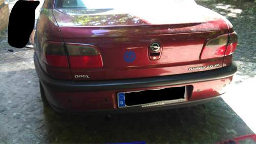

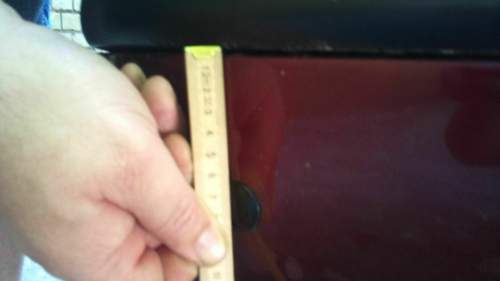

So von der Ecke aus (Bild 1) sind es 13,5 cm und die Höhe 7,5 cm sind (Bild 2) auf beiden Seite natürlich Identisch.
Ich habe 4 Stück drin und die anderen beiden sind fast neben dem Nummernschild (Bild 3) (PS: nicht wundern oben Rechts den schwarzen Fleck , aber Tochter ist Fotoscheu 😉 )
Das ist ein unterschied zwischen Limo und Caravan, denn die Limo hat das Nummernschild an der Stoßstange und der Caravan an der Heckklappe musst also die anderen Beiden bei Dir gleichmäßig verteilen

PS: Mist sehe gerade das ich hätte von unten messen müssen also Bild 2 vergiss es ich werden das noch mal von unten messen 😉
