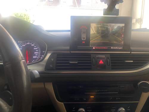

Also beim einlegen des Rückwärtsgangs ertönt ein langer Piepton ( von vorne ) und die pdc Taste blinkt. Die pdc vorne funktioniert einwandfrei. Rückfahrkamera geht auch. Nur die pdc für hinten ist „durchgestrichen“ im MMI . Und somit wird der hintere Abstand garnicht angezeigt. Ich hoffe ihr versteht was ich meine, ansonsten würde ich ein Bild hochladen.
Im Anhang ist ein Bild. Da könnt ihr sehen was ich im vorherigen Beitrag meinte, mir der „durchgestrichenen“ pdc Symbol .
Ich habe auch mal die hinteren Sensoren gecheckt ob die knistern wenn ich mit dem Finger drüber gehe, und alle Sensoren knistern …. Also sind die pdc Sensoren hinten alle intakt. Ich gehe stark davon aus das es sich entweder um einen Kabelbruch handelt oder das Steuergerät einen Weg hat.

So ich hab nun den Fehler bzw. den richtigen Summer gefunden. Dieser sitzt auf der Beifahrerseite direkt unter dem Dreiecksfenster. Ist ein gefrickel da dran zu kommen und sehr gut versteckt.
Habe diesen ausgetauscht und nun funktioniert meine Parkhilfe hinten wieder.
