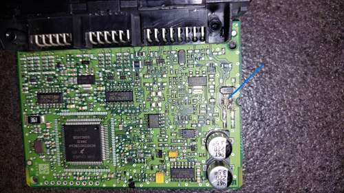

Hallo, habe jetzt das Steuergerät geöffnet, an der markierten Stelle auf der Platine war ziemlich viel schwarzer Staub, ich habe ihn jetzt weggebürstet und werde morgen probieren, ob dieser Staub den angezeigten "Masseschluss" verursacht hat; bin aber skeptisch. Schaut eher so aus, als wäre das was verschmort....kennt jemand das? Siehe angefügtes Foto....

das sieht nicht gut aus, das wird der Fehler sein, ich denke nicht das es mit reinigen wieder funktioniert
Ja, das sieht stark danach aus dass diese Stelle das Problem ist! Man sieht's zwar nicht so ganz genau auf dem Foto (evtl. kannst du nochmal ein Detailfoto von der Stelle machen). Sieht aber stark danach aus dass da was "explodiert" ist. Um zu wissen was genau dort eigentlich hingehört müsste man mal mit einem "guten" Board vergleichen. Eine Beschriftung im Sinne von "Fx" oder "Cxx" oder so ähnlich wird an der Stelle vermutlich nicht mehr erkennbar sein, oder?
Ich spekuliere mal... wenn es "nur" ein Kondensator (Cxx) war dann könnte der aufgrund Alterung explodiert sein. Das kommt schon mal vor und wäre sozusagen der "günstige" Fall. Da könnte die Chance bestehen dass das Board wieder funktioniert wenn man einen neuen einlötet. Wenn es eine Sicherung (Fx) war dann ist das eigentliche Problem wohl in der Tat ein Kurzschluss! Und der muss nicht auf dem Board sein, der kann irgendwo anders liegen...

Ok, danke euch, Ähnliches hat mir gestern ein guter Bekannter auch gesagt, der Staub ist der Rest von dem, was da mal war, Kondensator wahrscheinlich. Probieren konnte ich noch nicht....möglicherweise auch Sicherung und dann liegt der Schaden in der Verkabelung.

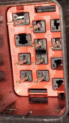

Gibts auf Ebay um 140-160 Euro.....was aber wenn der Fehler nicht am Gerät sondern an der Verkabelung liegt? Habe zwar alles schon angeschaut aber nichts Auffälliges gesehen.....Kennt jemand die Belegung der Pins dieses Steckers zu den Sensoren hinten? Siehe Foto....

Dies ist das richtige Foto des Steckers....Ein Test mit dem "geputzten" Steuergerät war, wie erwartet, nicht erfolgreich, gleicher Fehler. Wie prüfe ich die Kabel auf Durchgang? Stecker zu Stecker, jedes einzelne Kabel? Muss ich alles runtermachen und unters Auto legen, wird fummelig aber ich probiers....wahrscheinlich liegts aber nicht am Durchgang sondern, so sagt das Diagnosegerät, am Masseschluss. Wie finde ich den heraus?
Pdc-stecker
im ersten Moment gar nicht? Du hast ein kaputtes Modul und möchtest an anderer Stelle suchen? Die Module gibt es ab ca. 50€ bei ebay, welche Teilenummer hat deines?
ja, man kann die Kabel nur einzeln auf Durchgang prüfen, das kannst du anhand der Kabelfarben machen, einen Schaltplan brauchst du daher nicht ... aber das macht keinen Sinn wenn dein Modul kaputt ist (und das zu 99% dein Problem sein wird)

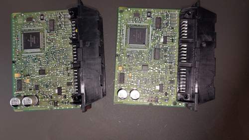

Hallo nochmal, Ersatzsteuergerät (über Ebay) ist da, ich habe es geöffnet und an der Stelle wo bei meinem was kaputt war, sehe ich jetzt ein kleines schwarzes Bauteil mit der Beschriftung X03 (glaube ich), siehe Fotos.....
Outback222: Dann war es wohl ein Kondensator und ich könnte testen ohne Gefahr zu laufen dass es die Sicherung (Fxx) wieder raushaut?
Gruss Ortwin
