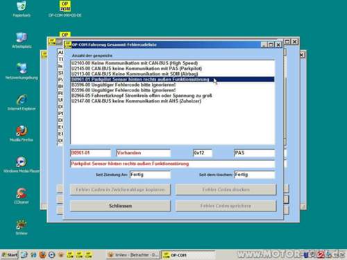

Bei mir ist auch seit drei Wochen das Symbol P< im Drehzahlmesser.
Ich dachte ja erst auch an Eis und Salz, weil es zunächst sporadisch auftrat. Inzwischen ist es bei jedem Einlegen des Rückwärtsgangs. Laut Fehlercode ist es der Sensor hinten rechts.
Dumm nur, dass der beim GTS lackiert ist. Meint Ihr, man bekommt das mit einem Lackstift hin oder kann die lackierten Teile selbst umrüsten, wenn man sich den Sensor besorgt?

also war heute beim foh,
linker sensor defekt.
kostenpunkt ca. 150 euro.
kulanzantrag wird gestellt,chancen stehen aber schlecht da kosten unter 300 euro liegen.
