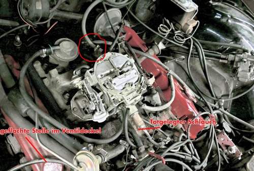

Moin zusammen,
habe mich etwas in den Motor eingearbeitet und da fiel mir auf, dass mit dem PCV Valve etwas nicht stimmt. Die Entlüftung sollte ja irgendwo in der Ansaugbrücke angestöpselt sein. Das ist auch so in beiden Handbüchern beschrieben. Aber bei mir geht vom Ventildeckel einfach ein dicker Schlauch in den Luftfilter und antstatt des PCV hat er ein Stück Rohr. Das PCV passt nicht in den Schlauch.
Ist das normal oder wurde da irgendwas gepfuscht?
Ein Foto mit dem Rohr, dem PCV und dem Schlauch habe ich angehängt.
Achim

@Malcolm-zodiac schrieb am 26. Mai 2023 um 12:39:39 Uhr:
Ja, am tot gelegten Schlauch wird das PCV Ventil wohl dran gehangen haben.
Also entweder du klemmst das Ventil dort auf dem Ventildeckel an, wo jetzt lediglich der große Schlauch* vom Luftfilter drangeht oder du schaust mal auf einem V8 treffen, wie die anderen 455 Buicks das Original gelöst haben.
* Brauchst nur eine passende Gummidichtung und einen anderen Schlauch
Die Teile dafür habe ich hier liegen. Auf nem Treffen gucken ist eine gute Idee. Wie gesagt auf Fotos im Netz gibts nur den einen Schlauch.
Hab mal auf zwei Treffen abgecheckt, wie das bei 70er Jahren Modellen so aussieht. Da war jede Menge Edelbrock-Zeugs dabei, aber auch ein 78er Cadillac. Der hatte beides. Einmal Fahrerseite Ventildeckel-> Lufi mit extra Ölfilter und auf der anderen Seite PCV zum Vergaser.
Ich glaube, ich mach das einfach mal. 2,3er Loch in den Ventildeckel bohren, Nachsehen, ob unter dem Loch ein Schutzblech ist, PCV-Valve rein. Schlauch zum Vergaser legen und sehen was passiert.

Sicher keine schlechte Idee. Pass aber auf, daß die Kipphebel nicht auf das PCV schlagen, je nach dem wie tief das Valve mit der Gummidichtung kommt. Also kontrollieren, bevor du das Loch bohrst.
Da gibt es auch Tüllen, mit denen das PCV-Ventil nicht so tief im Ventildeckel sitzt:
Klick!
Ich hoffe unter dem Loch ist ein Prallblech, damit auch kein Öl direkt ins Ventil spritzt.
Dazu habe ich mir überlegt, da ja der blind gelegte Schlauch zu ist, dass der Vergaser falsch Luft zieht. Also PCV rein.
Der Blind gelegte Schlauch ist doch verschlossen. Da sitzt ja eine Schraube drin. Aber was ist mit dem Schlauch, der da offen nach oben zeigt, siehe Pfeil. Der kommt normalerweise an den Luftfilterkasten. Wenn der nicht angeschlossen wird, dann wird der Schlauch wohl falsch Luft ziehen.

@Malcolm-zodiac schrieb am 30. Mai 2023 um 10:46:30 Uhr:
Genau. Der Schlauch ist auch am LuFi, nur für das Foto habe ich den abgemacht.
Der verschlossene Schlauch zieht sich zusammen, also saugt da irgendwas und ich vermute, wenn das PCV da angeschlossen ist läuft er besser.

@Gedoensrat schrieb am 30. Mai 2023 um 12:33:13 Uhr:
Der Schlauch wird wohl ziemlich alt sein, daß er sich zusammenzieht. Nehme einfach mal einen neuen Schlauch und stecke die Schraube da rein. Ist durchaus eine legitime Methode, einen Schlauch abzuklemmen. Habe ich schon sehr oft gesehen.
Besser wäre es natürlich, alles wieder korrekt mit dem PCV Valve anzuklemmen.
