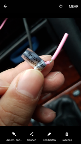

Aus meinem Auto ragen drei Kabel raus meine Frage ist kriege ich das Radio für meinen clk angeschlossen?

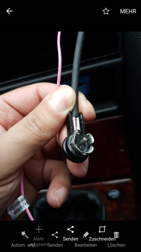

Ich konnte schon herausfinden dass ich zu dem radio noch einen Antennenadapter kaufen muss

dieses Radio benötigt: gelb = Dauerplus ( für die Speicherung), rot = geschalteten Plus (über Zündschloss) und schwarz = Masse und natürlich Lautsprecher (min. 4 Kabel für 2 Lautsprecher) und Antenne.
Auf Deinem Kabel steht geschalteter Plus für Kamera, sind die 12V Plus nur im Rückwärtsgang vorhanden? Sind sonst keine Kabel oder frei rumliegende Stecker vorhanden?

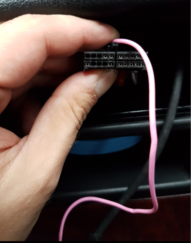

Du hast wahrscheinlich weiter hinten - hinter dem breiten Stecker vom Bild - die ISO Anschlüsse. Mit dem Stecker den Du auf dem Bild gezeigt hast kommst Du nicht weit - das ist Radiospezifisch. Zieh mal die Kabel weiter raus und google mal nach iso Autoradio anschlüsse oder sowas. Evtl. muss Du Zündplus vom Zigarettenanzünder holen aber das ist 2 min.
Das Antennenkabel ist ok - evtl. wird hier ein Adapter benötigt.

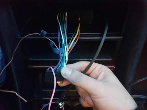

So ich habe dann noch mal hinten rein gegriffen und zeige euch wie das dann aussieht ich habe noch einen braunen Kabel gefunden könntet ihr mir bitte den passenden Adapter bei Amazon raussuchen im Bereich Auto Technik bin ich leider schlecht
Noch weiter das Kabel raus ziehen - da sollten dann die ISO Stecker sein wie ich schon gestern geschrieben habe !!!!

Und das radio das ich gepostet habe von otto würde das passen mit dem stecker das ich im Auto hab?(siehe bilder)??

Von den Anschlüssen würde das Radio passen, schreib doch mal was die wichtig ist das kann man Dir leichter Tips geben!
