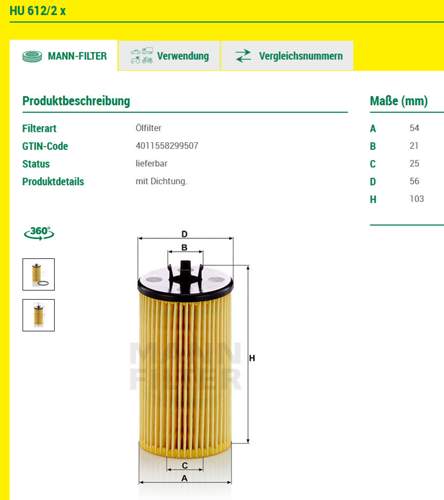

ich versuche gerade einen Ölfilter, Öl, Kurbelwellendichtring (steuerkettenseitig) und anderen Kleinkram zu bestellen.
Habe mehrere Versender-Seiten angesehen, meist bekomme ich eine ganze Liste angeblich passender Teile angeboten.
Beim KW-Dichtring ist es zumindest über die Anmessungen möglich, nicht passende Teile auszusortieren (Außendurchmesser 98 mm z.B., das wäre kupplungsseitig), beim Ölfilter ist mir das nicht so einfach möglich, ohne den alten Filter auszubauen, was ich wegen der Öl-Sauerei möglichst vermeiden möchte.
Hier ist eine Liste der Ölfilter:
https://www.autoersatzteile.de/.../olfilter?fromSearch=1
Es gibt also mehrere verschiedene Innen-, Außen-Durchmesser und Höhen.
Welcher Filter paßt denn nun und welche Marke sollte ich nehmen (soll günstig aber zuverlässig sein)?

Ölfilter ist abhängig von deiner Motornummer.
T. Nr. gibt es zwei dazu. bis Motornummer -19MA9234 9192425 und 93185674 ab Motornummer 19MA9235-

Nachdem ich eben den Ölfilter zum Ausmessen rausgenommen habe, dachte ich, mich trifft der Schlag:
Seitlich im Filtereinsatz ist ein 3-4 mm großes Loch, kreisrund, wie mit einem spitzen Bleistift ins Papier reingstochen. Demnach bin ich die letzten 30.000 km ohne wirksame Ölfilterung gefahren. Da brauche ich mir über die zukünftig zu verbauende Filterqualität wohl keine Sorgen mehr zu machen (jeder Billigfilter ist besser als dieser vom FOH eingebaute Murks).

Der Ölfilter hier dürfte passen (MANN HU 612/2 x):
Passender-mann-oelfilter

Müsste aber der passende Ölfilter sein.
Der kürzere wurde nur bis ca. 2005 eingebaut.

Der Filter paßt leider nicht, da die Schraubkappe des Ölfiltergehäuses einen Innendurchmesser von 60 mm hat. Bei dem von Dir genannten Filter wird ein Außendurchmesser von 62 mm angegeben.

Es gibt zwei Filter.
Einen Langen und einen Kurzen.
