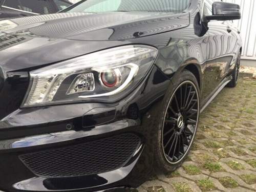

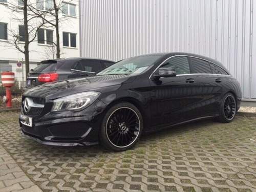

Vorgestern bestellt, heute montiert. I love it!!!
Img-1295
Img-1296
Sieht ja fast so aus wie meiner letztes Jahr nur als SB ... Nice !!

Hat alles super geklappt, TÜV etc.

Habe die KT 15 in 19 Zoll drauf aber AMG Fahrwerk. Verstehe nur nicht ganz was du mit " vorne rausguckt" meinst! Überstand zum Radkasten? Also meine haben ne ET 45 und sind bündig!!
