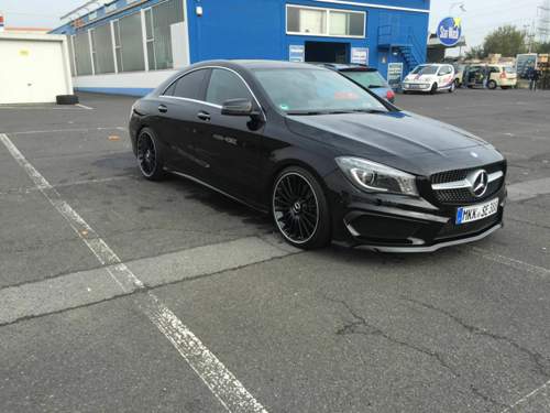

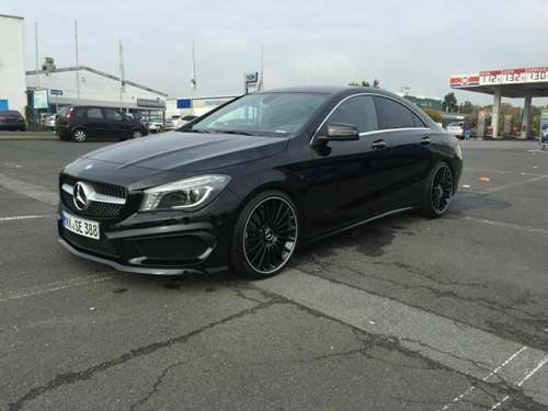

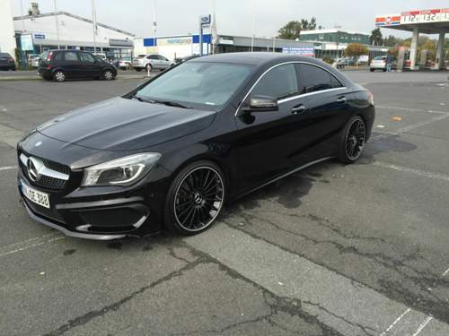

moin
habe den cla 180 c117 (245g) von haus aus schon tierfer,
habe dann noch mal 35mm h&r federn tiefe version verbaut, und fahre die kt 15 mit 225-35-19 et 45
und ohne probleme eingetragen bekommen.

Auch ich habe 19 Zoll 8,5j ET45 drauf, in Kombination 235/35 ZR19 ..
Hab AMG line mit AMG sportfahrwerk, aber die Federn mit H&R 30/30 ersetzt, dazu noch die radkasten Modifizierung dran montiert wie beim 45er und siehe ... TÜV einbahnfrei eingetragen 🙂
Hoffe ich konnt weiter helfen 😉
